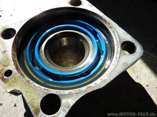

noch was... wie bekommt man den grünen bzw. blauen Dichtring aus dem Radlagerdeckel ? bekomm ihn einfach nicht raus!
Decken in Schraubstock einspannen und dann mit nem großen Schraubendreher raushebeln.
ok dannke erst mal ich werds versuchen und sehen was dabei rauskommt.
hat alles wunderbar geklappt! :)
danke nochmals an alle!

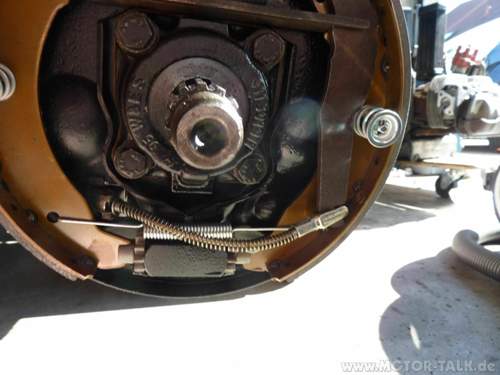

wollt jetzt keinen neuen Thread aufmachen und fragen ob dieser sprengringartige Sicherungsring an der Handbremse...also hinter den Belägen
zusammengequetscht werden muss oder nicht? Einen habe ich schon dadurch zerbrochen!
Da hast du nichts dran verloren,der Hebel ist bei neuen Bremsbelägen dran und somit wird da nichts gebogen.
Zum aus und einbau der Backen brauchst du da auch nicht fummeln.
Nimm dir jemanden dabei wenn du an der Bremse arbeitest der sich auskennt und versuche das nicht ohne das nötige Grundwissen.
Vari
Bei meinen neuen waren die Hebel NICHT dabei. In meinen Büchern von 66 wird darüber leider kein Wort verloren :( aber die alten sehen eideutig gebogen... also zusammen gedrückt aus. Soll das also heißen das man die neuen nicht biegen braucht, da sie von der gebogenen Unterlegscheibe zusammen gehalten werden. Sehe ich das richtig. Und sollte man da noch zusätztlich Kupferpaste drauf machen?
Werde die Bremsen noch von einer Werkstatt kontrollieren lassen ob alles passt.
Mach mal Foto...
Dann wurde der Hebel auch wieder eingespart:(,ich kenne das nur mit denen.Deshalb steht auch nichts in deinem Buch,das war so nicht vorgesehen.
Paste auf jedenfall schmieren damit da nicht angammelt.
Wie der Hebel nun zu befestigen ist kann ich so nicht sagen .Aber da sollte dann doch was bei dem Einbausatz sein um das zu ermöglichen.Ob nun gebogen zum klemmen oder nur aufgesteckt muß man dann sehen.
Vari
So hier noch eine Skizze aus dem Etzold. Ich meine die Sicherung (5 auf dem Bild). Ist sie nun zu klemmen oder nur zum aufstecken?
Die Alten sahen gebogen aus...
Die Neuen gingen beim Versuch zu biegen kaputt...
Weiß jemand die Antwort? ;)
Das sind Federstahl Clipse. Wer die ernsthaft biegt, hat Kleinteile... Federstahl bricht dann.
Nimm halt einen Sprengring oder Segerring.
gibt's das in der dicke (so 0,5- 1mm) wenn ja woher?
und sind also die neuen Sicherungen zu nichts zu gebrauchen oder wie?
servus,
Sorry, aber diese Clipse sind aus ganz normalem weichen Stahl. Die werden draufgesteckt und an den beiden kleinen "Ärmchen" mit einer Zange zusammengedrückt. Die sind nicht aus Federstahl! Guck mal hier:
http://shop.hoffmann-speedster.com/.../3324
...denke, sowas solltest Du Dir bestellen!
oder hier, da sieht man es noch besser:
http://shop.hoffmann-speedster.com/catalog/popup_image.php/pID/4112
Gruß, Jan
