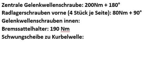

GuMo, kann bitte jemand die Drehmomente der 5 Schrauben durchgeben und auch die für Bremssattel?
Anleitung z.B. von der Elsa wäre noch schöner.
Vielen Dank. Tom.
Hallo Tom!
Die Drehmomente sind für die 5 Schrauben 60nm und für den Bremssattel 35nm. Den Drehzahlfühler kann man an der Plastiköse raushebeln. Vorsicht, dass sie nicht bricht. Und beim Einbau darauf achten, dass die Nase in die richtige Richtung zeigt!
Ich kann dir die Anleitung per Email schicken, da ich nicht weiß, ob es erwünscht ist, sie hier öffentlich zu posten...
