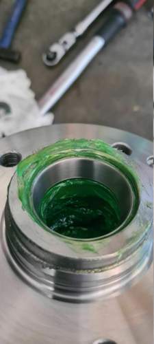

Ich hab beide Radlager, inkl Radnaben vorne erneuert. Soweit so gut.
Habe Radnaben von GSP genommen, die bereits integrierten Lager ausgebaut und welche von FAG installiert. Bei der Marke weiß ich zumindest, dass die Qualität stimmt!
Der Grund war, dass meine alten Naben ziemlich übel aussahen und ich neue wollte. Leider gibt es von SKF oder FAG nur die Radlager, aber keine komplette Nabe zu kaufen. Deshalb musste ich etwas improvisieren :)
Hat alles einwandfrei gepasst und ging alles problemlos über die Bühne. Hab die Lager auch korrekt gefettet, auch zwischen den Kegellagern. Hab mir dafür extra so ein „Bearing Packer“ aus den USA bestellt. Einfach genial das Teil… so kommt das fett genau an die Stellen, wo es auch hin muss.
Aber jetzt zum eigentlich Problem!

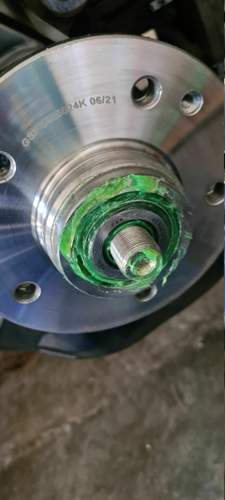

Ich stelle das Radlagerspiel wie folgt ein. Ich baue alles ordnungsgemäß zusammen, drehe die Bremsscheibe ordentlich durch, öffne und schließe die Klemmschraube mehrfach, damit sich die Lager gut einlaufen und sich das Fett verteilen kann.
Anschließen montiere ich das Rad ohne Nabendeckel, das ich noch an die Klemmschraube komme. Dann fasse ich das Rad oben und unten und prüfe das Spiel. Ich stelle das Lager so lange fest, bis ich kaum mehr etwas spüre. Dann nehme ich das Rad ab und schraube die Mutter fest.
Nach ein paar Kilometern merke ich, dass das Lenkrad immer mehr anfängt zu vibrieren. Wenn ich dann wieder das lagerspiel durch wackeln am Rad prüfe, habe ich wieder ordentlich spiel… das habe ich heute bereits 2 mal gemacht und auf der Heimfahrt wieder das gleiche. Lenkrad vibriert.
Auto wieder hochgebockt und am Rad gewackelt… wieder erneut deutlich zu hohes Radlagerspiel. Wie kann denn das sein? Die klemmmutter hab ich ordentlich angezogen, dass sie sich nicht lösen kann… trotzdem hab ich nach jeder Fahrt immer wieder ein übermäßiges Radlagerspiel, welches man nicht nur spürt, sondern auch durch ein leises klock klock klock hören kann, wenn man am Rad wackelt…
Kann es sein, dass sich das Lager erst mit der Zeit richtig setzen muss?
Bin mal auf eure Antworten gespannt…
Einstellen mit der Messuhr hab ich aufgegeben, da sich das Lager jedesmal wieder gelockert hat.
62 Antworten

Ich vermute mal, du hast einen oder beide Lagerschalen nicht richtig fest bis auf Anschlag eingeschlagen.
Falls du einen Dorn dazu genommen hast, wird es das äussere Lager bzw. die zugehörige eingeschlagene Lagerschale sein. Denn, wenn ich mich richtig erinnere, sitzt die tiefer in der Radnabe, und wenn man sie mit nem Dorn einschlägt, dann sitzt diese Lagerschale tiefer als es ihr Lagersitz-Anfang suggeriert. Anders gesagt, die Lagerschale fällt ja erst mal etwa 1cm in die Radnabe hinein, ehe der etwas kleinere Lagersitz anfängt. Ab dort treibst du ja die Lagerschale ein. Und wenn du das mit einem Splintentreiber (10mm) machst, schlägst ja nur auf den RAnd und das ganz aussen. Und irgendwann hörst du ja, das der Dorn "fest schlägt", sprich der Klang ändert sich. Aber das ist nicht, weil das Lager seinen Sitz erreicht hat, sondern weil du auf dem kleinen Bund aufliegst, der den Ansatz des Lagersitzes darstellt. Die Lagerschale geht dann noch 2mm oder so tiefer. Und das ist das Problem beim einschlagen mit einem Dorn, die dünne Lagerwand weiter eintreiben, ohne ständig auf dem Lagersitz auf zu schlagen.
Klicke mal auf den Link von mir und achte auf den kleinen "Ring" um die Lagerschale. Das ist der Beginn der Lagerschalenbohrung, und die sollte ein wenig höher stehen als die Lagerschale. (Ob das jetzt auch für das innere Lager gilt, weiß ich nicht mehr):

Altes Stahlrad draufstecken. Mutter andrehen, bis kein Kippen mehr spürbar ist. Dann das Rad drehen und dabei auf die Aussenseite des Reifens schalgen mit dem Hammer oder ähnlichem (daher altes Rad). Dann Spiel wieder prüfen, das kippen durch zudrehen gerade so abstellen. Wenn sich nichts mehr ändert, dann die Mutter nen Tick fester drehen und dann ganz langsam so weit aufdrehen, das gerade so ein minimales "Knacken" zu spüren ist. Also kein Spiel, sondern wirklich nur das minimale "Knacken". Dann die Schraube der Einstellmutter festziehen. Sobald das Radlager warm ist, ist dieses Knacken weg (das sind die beschriebenen 6/100) und das Radlager läuft optimal.
Übrigens hat Mercedes, wenn ich mich richtig erinnere, hochtemperaturfestes, grünes Radlagerfett. (Wenn ich mich richtig erinnere)
Sollte ich Recht haben, dann wundert es mich nicht, das du immer wieder Spiel hast, denn sobald die Nabe und alles warm wird, in Bewegung ist, wandert unter dem Druck des Fahrens die äussere Lagerschale immer tiefer im Sitz, bis sie irgendwann anliegt :D
Sollte ich falsch liegen, lass mich das bitte wissen.

1. Die WIS von MB kann man vergessen (Axialspiel 0,01-0,02 mm mit der Messuhr). Stuss! Macht auch da kein Mensch.
2. Es gibt auch von Febi einen Komplettsatz (ca. 150 EUR, bei MB ca. 600 EUR). Wahrscheinlich das gleiche Teil.
Das erspart den ganzen Schalenmist. Das Teil ist gut.
3. Wie bereits getan mehrmals festziehen, drehen und lockern.
4. Dann mit einer lockeren Drehung aus dem Handgelenk die Klemmmutter anziehen. Abschließiend die Klemmmutter mit nem Schlüssel oder einer Rohrzange ganz wenig (ca. 5 °) etwas weiterdrehen (ganz wenig, nur ein Schnaps). Dann die Schraube der Mutter festziehen. Fertig.
5. Rad dran und oben/unten fassen, drehen und auf Spiel testen. Da setzt sich gar nichts mehr beim fahren. Wenn anfangs Spiel da ist ist es falsch montiert.
That`s all. Alles andere ist Quatsch.

Gerade nochmal frisch ausgebaut... man sieht und spürt 0,0 Laufspuren.
20210911
20210911
20210911
Ich sehe da auch nix. Du hast einfach mit zuviel Spiel eingebaut. Fertig. Und hören tut man eh nix, egal ob zuviel oder zu wenig Spiel. Käse. Wie auch?
