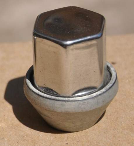

Wollte heute die Winterreifen (auf Stahlfelgen vom alten V50) am neuen V50 (BJ 2011, Sommerreifen auf Alu-Felgen) montieren. Wegen der seltsamen Radmuttern bei dem neuen V50 (kegelförmiger Verlauf zum Gewinde hin) habe ich es dann sein gelassen; hatte Angst, dass die die Stahlfelgen nicht richtig fixieren. Muss ich mir für die Stahlfelgen jetzt einen Satz neuer Radmuttern kaufen?

Hallo! Es gab eine Radmutteränderung und es gibt verschiedene Stahlfelgenbefestigungspunkte. Manche Stahlfelgen benötigen die entsprechenden Radmuttern mit anderem Konus. Es gab bei den Radmuttern zwischendurch auch eine Änderung im Konus. Diese Änderung erfolgte ca. um Weihnachten 2009 herum.
Vorher: http://www.volvoforums.org.uk/attachment.php?...
Nachher: http://www.volvoforums.org.uk/attachment.php?...
Somit ist zu schauen, welche Stahlfelgensorte und Radmutternsorte verbaut sind. MfG Tom
Hallo Tom
ohne Registrierung kann ich mir das nicht anschauen. Kannst du vielleicht Bildschirmfotos hier reinstellen?

Hallo Fiete, sicher. Siehe die nun angehängten Dateien. MfG Tom
Volvo-v50-new-wheel-nut
V50-old-wheel-nut
