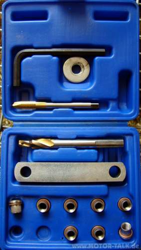

Moin,
gibt es ein Reparaturkit für die Gewinde im Radlagergehäuse? Es sind die Gewinde gemeint für die Stehbolzen des Bremssattels. VW will das Gehäuse wechseln.
danke burninghoerning

Es gibt einen Satz zum reparieren.

das es 2 verschiedene gewindeschneider gibt (sack und durchgangsloch) und davon jeweils auch 4 verschiedene sei nur der ordnung halber erwähnt. und wen das gewinde im arsch ist bringt dir der beste gewindebohrer nix...das wird niemehr wieder was halten!
@topic
man kann das ding aufbohren und ein sog. "heli coil" reinschneiden. die frage is nur was billiger ist und ob ein heli coil von der belastung her verwendet werden kann/darf. das von tomy gezeigte einzugsmuttern set ist naja...kann man nehmen. den dingern würd ich aber nicht trauen.

Vor-, Mittel-, Fertigschneider.
Ein zerstörtes Gewinde ist damit aber auch nicht zu retten.
Dieses von mir gezeigte Set ist nur für diese Arbeit zusammen gestellt worden und auch von VW freigegeben.
Den "heli coil" Käse darf man in diesem Fall nicht verwenden.
dann schreib aber auch dazu das man für die einzugsmuttern geschichte ne spezielle "nietzange" braucht ;)
wiegesagt kann man nehmen. das problem is eben nur das die einzugsmuttern gerne mal ausreisen. und dann haste richtig gelitten weil das ding einfach nur rund dreht. find ich ne zweifelhafte lösung. vw freigabe hin oder her.
Ich glaube Du kennst Dich mit diesem Satz nicht aus. Der Satz ist komplett auf dem Bild zu sehen da braucht man nichts mehr dazu.
und wie soll das ding den dann halten? mit der hand reinstecken nachdem man das loch gebohrt hat?
Das wird mit einer Schraube rein gezogen. Die Hülse muß ja nicht gequetscht werden.
ja das geht auch mit ner schraube...und ob die hülse gequetscht wird...kann man geteilter meinung sein ;) klaro die gewindeseite wird nicht gestaucht da steckt ja entweder die hebelpresse drin oder eben die schraube die diese ersetzt. trotzdem bekommt das ding seinen halt wie eine popniete. indem die hoche gepresst wird. dadurch geht der untere/obere teil auf und verkantet.
http://msl-vertrieb-shop.de/.../...t-Flachkopf---VE-250-Stck..html?...
oder ohne riffelung:
http://cgi.ebay.de/.../290563059889?...
wiegesagt die dinger kann man durchaus nehmen...muss aber trotzdem das ganze unter vorbehalt geniesen.
