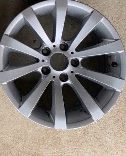

Ich möchte felgen vom e91 kaufen (8x17) und auf mein e87 drauf montieren, würden die drauf passen?
Und welche reifen könnte ich dafür besorgen?
Danke schonmal im vorraus!

Du brauchst eine Traglastbeschenigung, die BMW seit ein paar Jahren nicht mehr ausstellt (musst schauen, dass du eine im Internet findest) und die Räder müssen freigängig sein. 8x17 mit z. B. 225er Reifen ist kein Problem beim E87, die Freigängigkeit ist von der Einpresstiefe der Felgen abhängig.
Wenn du alle Unterlagen hast und es passt, kannst du dir Räder beim TÜV eintragen lassen.
