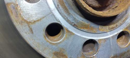

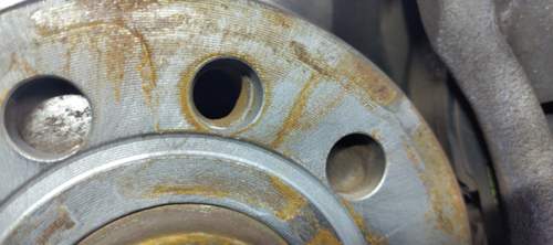

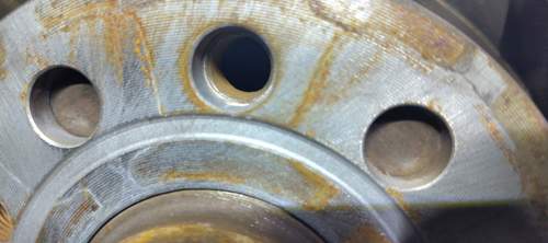

wie versprochen hier mein kurzer Erfahrungsbericht: hab die Radbolzen mit dem Schlagschrauber rausbekommen, ohne daß eine abgebrochen ist. So weit schon mal erleichtert. Die Schraubenaufnahmen in den Radnaben waren wie erwartet komplett verrostet - auf ganzer Länge, auch dort, wo eigentlich durch das Gewinde der Schrauben vollflächiger Kontakt sein sollte und kein Rost hinkommen dürfte. Dementsprechend sahen die Bolzen aus. Gute Entscheidung, die auszutauschen...
Bin dann gründlich mit der Messing-Rundbürste auf dem Akkuschrauber durch die Aufnahmen und habe sie tatsächlich entrostet bekommen. Hätte ich nicht für möglich gehalten - aber sie sind fast wieder blank. :-)
Die neuen Radschrauben habe ich dann vor der Reifen-Remontage probeweise eingedreht, ging so la la... vermute, daß die Gewinde in den Aufnahmen schon ein bisserl was abbekommen haben (vom Rost? Oder von den höhen Kräften, die nötig waren zum Anziehen / Lösen der Bolzen?). Aber mit etwas Ballistol (DANKE Nitram für den Tipp!!!) auf die ersten Windungen der Radbolzen ging es dann doch recht gut.
Also noch die Kontaktflächen der Radnaben mit der Drahtbürste gereinigt, etwas Radnabenpaste drauf und dann die Winterräder montiert.
Werde jetzt die erste Zeit alle paar Tage das Drehmoment checken (ich habe - auch Nitram folgend - keinen "Öl-Aufschlag" aufs Drehmoment gegeben), ob sich auch wirklich nichts lockert. Bin erleichtert, daß alles so gut ging und ich um einen Austausch der Radnaben herumgekommen bin. Und zudem gespannt, wie die Radbolzen und -aufnahmen nach dieser Wintersaison aussehen - ob der Rostschutz so lange hält und einen sichtbaren Unterschied macht.

Zu Deinem Problem, ich tippe auf eine Beschädigung vom Muttergewinde an der Radnabe evtl. durch eine falsch angesetzte Schraube die dann mit einem Schlagschrauber reingewürgt wurde. Der Schaden hat dann evtl. die Beschichtung auf der Schraube abgeschabt, was zu einer stärkeren Korrosion geführt hat. Wie hier bereits geschrieben wurde sollte das Gewinde nachgeschnitten oder notfalls die Radnabe ausgetaucht werden.
Stell doch mal Bilder von der Schraube und Muttergewinde ein, würde bei der Diagnose helfen.

Deine Einschätzung zu den Ursachen der Schwergängigkeit teile ich ebenfalls. Bzw. es ist eine Kombination als "Altersverrostung" und Beschädigung durch schräges Einschrauben: An drei der zehn Radbolzen der Vorderachse ist auch nach Reinigung / Entrostung der Schraubenaufnahmen, Erneuerung der Radbolzen und Ölauftrag ein Einschrauben auf den ersten paar Umdrehungen kaum möglich und auch keine "automatische" Zentrierung der Bolzen. Das sind definitiv Schäden durch schräges und gewaltsames Einschrauben. Habe nun mit extrem viel Gefühl und sehr vorsichtig die Schrauben eingedreht und hoffe, daß das neue Gewinde der Radschrauben die -aufnahmen "heilt". ;-) :-)
Wenn nicht, komme ich im nächsten Frühjahr wohl um eine Nachschneiden nicht herum.
So viel zum momentanen Stand. :-)
Viele Grüße
Frank :-)
Und hier noch ein paar vorher-nachher-Bilder...
Img-20241121
Img-20241121
Img-20241121
