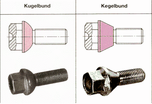

Hallo
Kann mir hier bitte jemand weiterhelfen ? ich bräuchte eine Information welche Radschrauben ein Omega B V6 mit den original Executive Alu´s hat .

Die selbigen wie bei den Stahlfelgen. Opel hatte mal welche für Stahl und Alu, wurde aber dann irgendwann mal geändert und somit sind sie identisch und für Alu und Stahl zu verwenden.
was haben die Schrauben für ne Länge usw ???
Schau mal ins EPC . Unter Laufräder wirst du fündig und falls das zu kompliziert sein sollte....
Position 13 im Bild
Schraube, Sk, M12, Wheel Hub 90473457 10 08 504 AR
Beschreibung: (SW 17 Af)

M12x1,5 Kegelbund mit 28mm Gewinde Länge für orginale Stahl und Alufelgen
Gruß Thom
Gibt es eigentlich auch längere z.B. 30 mm für Omega?
Ja, gibt es natürlich.
Die Schrauben gibt es in sehr vielen Varianten.
Brauchst du bei den normalen gängigen Felgen aber nicht.
Das Risiko ist auch sehr groß, daß du die mal bei den falschen Felgen verbaust und dir die dann innen rausstehenden Enden der Gewinde, die Handbremsbacken zerbröseln.
