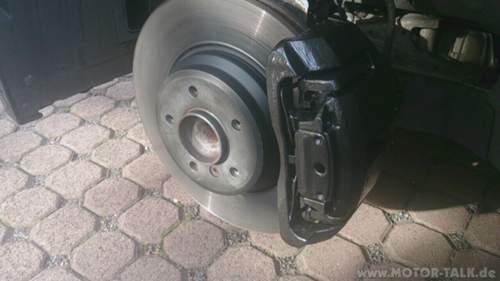

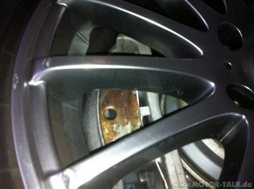

ich hole den Thread mal hervor, weil ich das gleiche Problem habe, mir aber nicht sicher bin ob die Ausprägung meines Rostes für einen 3,5 Jahre alten e91 normal ist.
Historie:
Ich habe den Wagen im Sommer bei einer BMW-Niederlassung gekauft (32.000km) und jetzt beim Räderwechsel diesen Rost entdeckt. (s. Bilder). Die Innenseiten haben mit dem Radwechsel zwar wenig zu tun, aber die Außenseiten der Radnabe wo die Felgenauflage ist, sieht nur wenig besser aus. Dementsprechend war der Radwechsel keine spaßige Angelegenheit, da die Felge und die Nabe quasi fest miteinander verbunden waren.
Meine Frage(n) an Euch:
Ist die Ausprägung der Roststellen normal beim e9x?
Oder sollte ich bei der Niederlassung darauf bestehen, dass diese gewechselt werden?
..ist normal :rolleyes: bei schlechtere Pflege :p
hmm... okay.
Hab so etwas bei einem relativ jungen Gebrauchtem noch nicht gesehen. Selbst der 15 Jahre alte Mazda MX-5 einer Freundin sieht da noch besser aus und die pflegt ihren Wagen nicht wirklich gut (Stadtwagen & Draußenparker). Da hat BMW den Zulieferer für die Teile wohl zu stark am Preis geknebelt, der wiederum Abstriche am Material macht.
Ich habe heute Nachmittag Rost von geschätzt 0,5 - 1 mm Schichtdicke abgetragen - wenn das so weiter geht, knackt mir die Aufnahme in ein paar Jahren durch... :(
Bei Meinem gingen die Felgen schon vor dem ersten Winter schwer von der Zentrierung herunter. Das ist völlig normal, übrigens bei jedem Auto.
Abhilfe wurde hier schon mehrfach beschrieben. Man benötigt aber keine speziellen Mittel. Entrostet und die Zentrierung hauchdünn mit Fett bestreichen reicht völlig aus um die Felge beim nächsten Radwechsel von der Nabe fallen zu lassen. Wenn man es nicht übertreibt gerät da nichts in die Bremse
