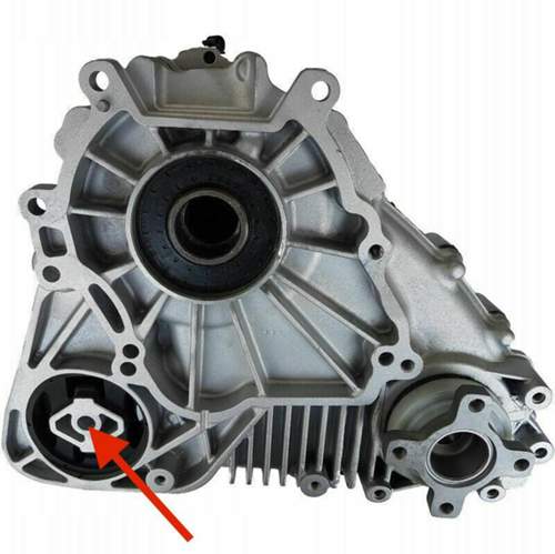

Moin zusammen!
Ich bin nicht neu in dem Forum, allerdings neu mit einem 3er
Vielleicht fällt jemanden ein, wo das folgende Problem liegen könnte:
Es ist ein 320d (F31) xdrive. Wenn der Wagen kalt ist, dann gibt es beim Anlassen so ein metallisches, einzelnes Knacken. Es widerholt sich auch vereinzelt, wenn man über grobe, kurze Unebenheiten fährt. Wohl bemerkt, wenn der Wagen kalt ist.
Sobald der Wagen jedoch warm ist, wird das Knacken deutlich weniger.
Das Knacken kommt irgendwie von unten. Wenn ich es verorten sollte, würde ich behaupten, dass es direkt im Bereich Getriebe/ Verteilergetriebe kommt, als ob eines Der Dämpfer ausgeschlagen wäre o.ä.
Hat jemand vielleicht eine Idee, wo man nachschauen könnte?

Auspuff irgendwo ausgehangen? Oder Wärmeleitbleche schlagen an, weil Schrauben weggefault? Muss ja nicht gleich vom VTG kommen.
Guten Morgen, ich hab das auch manchmal. Ich habe erst gedacht, dass es vom Flexrohr kommt. Die Werkstatt konnte bis jetzt auch nichts finden.
Es ist meistens nur beim ersten Kaltstart und auch nur bei bei kälteren Temperaturen.

Ich habe ein kleines Update: Der Mechaniker, der heute bei mir die AHK installiert hat, hat sich das Problem mit dem Knacken kurz angeschaut und ist sich ziemlich sicher, dass das Gummilager am Verteilergetriebe ausgeschlagen ist. Bei mir wird die Woche das VTG ausgetauscht, weil die ersten Ermüdungserscheinungen auftreten. Dann wird das Gummilager gleich mit ausgetauscht.

Tatsache ist jedoch, dass dasselbe Gummilager auch für die Dämpfung des Getriebes verwendet wird, also würde ich jeden Fall überprüfen lassen.
Moin zusammen!
Das Problem mit dem rätselhaften Knacken/Poltern ist nun gelöst. Wie vermutet, war die Schraube, die das Gummilagar am VTG hält, locker. Auf den ersten Blick war nichts zu sehen, aber man konnte die Schraube mit blossen Händen herausdrehen. Nun klackert nichts mehr.

DarioX vielen Dank! Dann muss ich bei mir das anschauen. Weißt du genau welche Schraube war es? Es gibt mehrere
