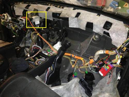

Du brauchst dann eine die keine WFS Funktion hat. Ansonsten wird der Motor starten und nach 2 Sekunden ausgehen.
Das Motorstg mit WFS Funktion "tauscht" sich aus mit dem Immo Stg.
Er meldet der Immo welche Sorte er ist (LH M4.3 Fenix usw).
Die Immo gleicht es ab mit dem Wert der dort abgelegt ist und gleichzeitig wertet sie auch den Chip im Schlüssel aus.
Passen alle Infos gibt sie das OK dem Motorstg.
Kommt keine OK oder gar keine Antwort dann geht das Motorstg davon aus das was nicht passt und geht aus nach 2 Sekunden.
