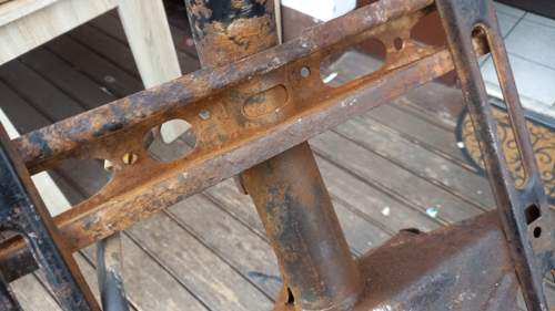

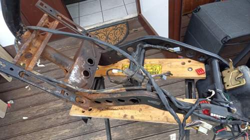

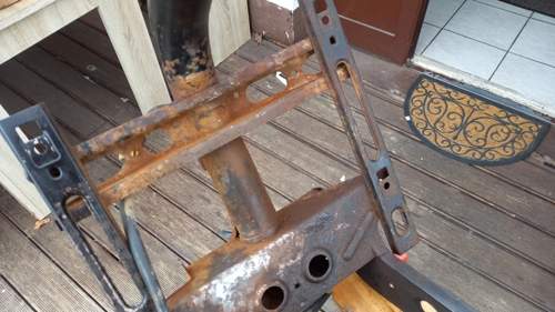

Hab hier eine Sfera NSL aus 1993. Leider nicht der beste Zustand aber sie hat nachweislich nur einen Vorbesitzer gehabt.
Siehe die Bilder, ich frage mich, ob es sich lohnt, den Rahmen zu retten.
Rost außen sollte weniger das Thema sein aber hinter den Falzen, in den Hohlräumen und anderen eher schwer zugänglichen Stellen ... Gern die Frage an die Leute mit Erfahrung: Rettbar (ohne Sandstrahlen, das wird mir zu teuer) oder nicht?

Wenn das Geld knapp ist und Du keine Erfahrung und Ausrüstung für
solche Arbeiten hast , dann auch von mir ein NEIN !
Die Hohlräume sehen nicht schlimm aus und das bisschen Rost kann mit
"Fluid Film" gestoppt werden ;)
http://fluidfilm.de/produkte/liquid-a/203/
(Habe ich oft in Fahrzeugrahmen von meinen alten Autos mit gutem Ergebnis
verwendet)
Äusserlich nur losen Rost abbürsten. Sandstrahlen würde sich in diesem Fall
nicht lohnen.
Blechteile wie auf Foto 10 müssen auf Durchrostung geprüft und bei Bedarf
neu eingeschweisst werden. Wenn es fachmännisch gemacht ist, hat auch der
TÜV nichts dagegen oder es fällt gar nicht auf.

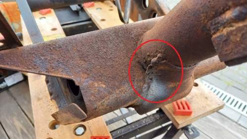

Die werksmässige Schweissnaht auf Foto 11 ist aber eine Zumutung :eek:
Wenn alle Schweissnähte an dem Rahmen so aussehen, hat Piaggio bei der
Endkontrolle versagt :mad:

Sieht schon arg verrostet aus, aber auf den Bildern kann ich noch keine Durchrostung erkennen.
Was hast du damit vor, restaurieren, oder einfach nur fahrbereit machen?

Bezugnehmend auf „1993“, steht einer weiteren Verwendung für die nächsten 20 Jahre - selbst unbehandelt - nix im Weg.
Einem Zuleiberücken mit Flex und Co, hat nur einen zusätzlichen Materialabtrag zur Folge.
Eine Bearbeitung ohne Sandstrahlen (selbst damit kommt man nicht überall hin) gibt einen weiteren Materialabtrag. Das blanke Metall - müsstest du - dann wirklich gut beschichten. Letztendlich ist das Ergebnis der Arbeit, nur eine optische Retusche ohne jeglichen Stabilitätsgewinn.
Es reicht wenn du den losen Rost mit der Drahtbürste abbürstest (soweit du rankommst). Danach bläst du alles mit Pressluft ab. Es gibt gute Haftöle aus der Spraydose. Damit tränkst du ihn richtig und lässt ihn abtropfen. Fertig.
Mehr kannst du materialerhaltend nicht tun.
Einen gebrauchten Rahmen zu verwenden, zieht wieder das Plaketten und Stanznummergedöns mit sich.
Vielleicht kannst du den Rahmen im Vorfeld, am Heck irgendwo einspannen und dann kräftig am Lenkkopfbereich hin und her ziehen, um festzustellen ob irgendeine Verbindung lose wäre.
Selbst mit teurem professionellen Gedöns, wird dieser Rahmen nicht mehr neu.
Wenn keinerlei Brüche, Risse oder sonstige Ablösungen festzustellen sind, passts doch.

Du könntest auch einen Galvaniseur fragen, ob er das Ding galvanisch verzinken kann.
Einer der ersten Schritt wäre ein heißes Entrostungsbad.
Das Fluten mit Korrosionsschutz wie Fluid film, Owatrol oder Mike Sanders ist aber obligatorisch.
