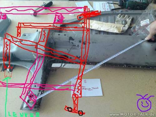

Ich bin gerade dabei meinen Rahmenkopf zu tauschen. Habe zuerst den alten Rahmenkopf, Napoleonhut und die ersten 3 Schrauben einer Bodenhälfte an eine Spanplatte festgeschraubt um die alten Maße einmal grob zu haben (grob deswegen, da die Langlöcher größer sind als die Schrauben). Habe dann zusätzlich noch die Maße zwischen den verschiedenen Löchern notiert (auf den mm genau). Als Messpunkte habe ich die beiden Schrauben vom Napoleonhut zu den vorderen beiden Löchern des Rahmenkopfs genommen, sowie von den Löchern des Napolenhuts zum vorstersten Loch der Bodenhälfte und zum vorderen Gewinde für die Verschraubung der Gangschaltung. Danach den Rahmenkopf getrennt und den neuen auf die Spanplatte geschraubt.
So das war mal bisher.
Als nächstes habe ich vor alles wieder zusammenzusetzen, auf die Spanplatte zu schrauben und zu vermessen.
Meint ihr, dass wenn diese Maße wieder stimmen, alles korrekt ist? Gibt es noch andere Möglichkeiten um zu überprüfen ob der Rahmenkopf gerade ist? Habe schon überlegt eine Schnur von Mitte Rahmenkopf zur Mitte ganz hinten bei der Getriebeaufhängung zu ziehen - Dadurch könnte ich ja dann auch überprüfen ob es gerade ist oder?
Wie genau muss das sein, also was ist Toleranz? Durch Spur/Sturz einstellen müsste man kleine Fehler doch wieder ausgleichen können oder? Wie macht das ein Spengler?

Hier wie versprochen die Fotos:
maß1: Maß vom Loch des Napoleonhuts zum vorderen Loch des Rahmenkopfs.
maß2: Maß vom Loch des Napoleonhuts zum ersten Loch der Bodenhälfte.
maß3: Maß vom Loch des Napoleonhuts zum vorderen Loch der Gangschaltung.
verschraubung1: Alter Napolenhut auf Holzplatte geschraubt.
getrennt1: Bodengruppe ohne Rahmenkopf und Bodenhälfte (diese habe ich vor erst nach dem Rahmenkopf einzuschweißen)
verschraubung2: neuer Rahmenkopf und Napoleonhut mit den Löchern des alten Rahmenkopfs auf Holzplatte geschraubt (Maße müssten also grob passen)
verschraubung3: Neuer Napoleonhut mit Rahmenkopf auf Holzplatte in alte Löcher verschraubt.
verschraubung4: Neuer Rahmenkopf auf Holzplatte in alte Löcher verschraubt.

Deine Meßpunkte sind ,sorry, für den Ar... .
Die Stanzlöcher sind keine Fixpunkte nach denen man sich richten soll ,die dinger sind mal größer mal kleiner und auch wieder etwas versetzt.
Geht mit sicherheit in die Hose so.Nun hast du aber dummerweise schon den Kopf ab,da wird es echt schwierig.
Du hättest dir feststehende Gewinde(hülse eingeschweißt im neuen wie im alten) oder Bolzen suchen müssen von denen du als festem Punkt ausgehst,oder Flächen an denen hinterher wieder Bauteile anliegen .
Selbst wenn du die Stanzlöcher wieder genau auf den Punkt bringst weißt du nicht ob die Aufnahme der Lenker wieder da steht wo sie hin soll(das wäre z.b. ein maß gewesen).
Z.b. einfach ein Gerüßt aus 4kantrohr auf den Plattenhälften verschrauben/schweißen vor deren entfernung und von da nach vorne auf den Kopf fest verschweißt verlängern ,und zu markanten punkten führen die dann angeschraubt werden an das Rohrgestell ,Dann den alten Raus und den neuen an den selben stellen ausrichten,verschrauben und einschweißen.

Ja werde den Tunnel als Referenz für die Höhe nehmen. Der Tunnel sollte dann ja quasi vom Rahmenkopf verlängert werden. Außerdem ist ja noch eine Bodenhälfte drin nach der ich mich ja auch richten kann. Also ich hoffe, dass das dann so funktioniert.
edit nach dem Post von Vari-man:
hmm jetzt bekomm ich Angst^^
Gut also ich hätte alles anders machen sollen. Jetzt ist der Rahmenkopf aber schon ab. Wie soll ich jetzt fortfahren? Meinst du ist es wirklich so schlimm? Wenn die Löcher passen, was könnte dann trotzdem nicht passen? Bisschen Toleranz sollte man doch überall haben oder? Du hast was von der Aufnahme der Lenker gesagt, was genau meinst du da bzw. was genau könnte da das Problem sein? Gibt es nicht irgendwelche Referenzmaße an denen man sich richten kann? Irgendjemand muss doch sowas schon niedergeschrieben haben oder?
Hmmm, waren in dem Napoleonhut keine Hülsen dabei? Weil, wennst die M10 Schrauben anziehst, dann quetscht es das Profil zusammen. Die müssen rein, unbedingt. Du kannst dafür auch unten aufbohren und das Rohr reinstecken und verschweissen.
Stanzlöcher sind recht ungenau, der Beschnitt kann mehrere Millimeter streuen. Die Lochmitte stimmt etwas besser.
Hauptsache er sitzt nicht windschief oder verdreht drauf oder knickt in der Höhe.... oder sitzt zu weit vorn/hinten.
1-2mm toleriert das System schon. Die Achse in sich stimmt ja durch den neuen Rahmenkopf. Jetzt muss nur die Achse gerade zum Rest kommen...
Ja die Hülsten waren dabei. Hatte vor die nachher durch das große Loch zu schieben. Aber gut, dass du es erwähnst - muss dann gleich mal ausprobieren ob es sich ausgeht, sollte aber schon.
Rahmenkopf hat von innen begonnen zu rosten. Eigentlich nur an 2 Stellen die ich auch anders hätte tauschen könnten, aber ein Spenger mit dem ich dann gesprochen habe meinte, es sollte nicht so schwer sein das gleich komplett zu tauschen und dann hätte ich Ruh.
Aber auch wenn die Löcher leicht verschoben sind, die im neuen Rahmenkopf sind ja alle auch etwas größer. Mit den Löchern sollte es also nicht so das Problem sein. Die Muttern oben im Rahmenkopf könnte ich notfalls ja auch versetzen oder?
Naja also bleibt mir ja nurnoch über, die "Geradheit" durch Sichtkontrolle und vermessen mit diversen Punkten der Bodengruppe und durch die Höhe vom Boden zu Bodengruppe zu überprüfen oder? Sollte das so dann klappen? Sollte irgendetwas nicht passen, kann ich das doch dann noch versetzen oder?
