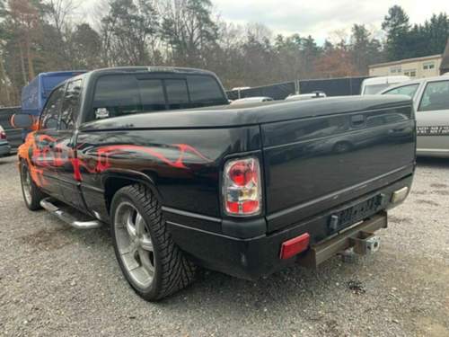

Moin moin zusammen, ich habe eine Frage bezüglich einer Schlüsselnummer für ein Dodge Ram.
Das Fahrzeug wurde vom Vorbesitzer aus den USA importiert und hat daher als Typschlüsselnummer zu 2 nur wie so oft die bekannten Nullen.

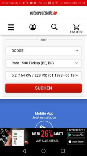

Wenn ich allerdings das im KFZ Brief eingetragene Erstzulassung Datum vom 1. Juli 1999 und in die Suche 164kW Maschine eingeben erhalte ich Weise die Meldung dass dieses Fahrzeug nur bis 06/1998 in dieser Ausführung gebaut wurde.
Ich vermute dass das Fahrzeug 98 gebaut wurde aber erst 99 erstmalig zugelassen wurde allerdings fehlt mir immer noch die Schlüsselnummer zu 2 da Reparaturen durchgeführt werden müssen.
Laut Google ist der 5,2 L V8 mit 164KW allerdings nur bis 06.1998 verbaut worden. :confused:
Diesbezüglich stehe jetzt vor einem kleinen Rätsel und hoffe dass mir hier jemand weiterhelfen kann.
Ich freue mich auf eure Antworten

Es gibt niemals bei einem US Inport eine TSN!
Ersatzteile einfach über die VIN bestellen/suchen.

Es gibt aber vom Hersteller eine TSN die standardmäßig vergeben wurde.
Wenn ich die Daten so eingebe wie Sie sind gibt es das Fahrzeug so wie nicht.
Die Frage stellt sich nun passen die Teile bis 6.98 oder ab 6.98.
Weil wie schon geschrieben wurde der Wagen so nicht mehr gebaut und in den Papieren steht 7/99 als Erstzulassung

Ich habe bei meinen üblichen Lieferanten geschaut und der 164kW Motor steht überall bis 98 drin und dann taucht der nicht mehr auf.
Der Wagen hat deutsche Papiere und laut FIN Decoder gibt es keine Titel über das Fahrzeug.
