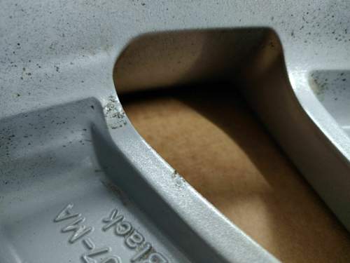

Und hier die 22" teilpolierte Felge mit dem Salzschaden.

Da du den Wagen nur 3jahre hast und im Münsterland beheimatet bist würde ich mir bezüglich der Felgen 0,0 Kopf machen.
Nach 3 Jähren sind kleine Gebrauchsspuren bei der Rückgabe nicht relevant......diese kleine Salzschadentelle die bei Hausers Felge zu sehen ist ginge mir am Bobbes vorbei......ist nur ein Auto!

Das sieht in der Tat ziemlich unschön aus. Und wahrscheinlich ist das nicht altersabhängig, sondern steht in direktem Zusammenhang mit einem Ereignis, oder? Sprich Steinschlag, Bordsteinschaden etc.?!

Ja, das siehst du richtig. Die Schäden sind vermutlich alle durch Beschädigung von Steinschlägen etc. entstanden. Übrigens sehen die meisten Felgen auf der Innenseite so aus, da wenn dort Steinchen 'rein kommen die eher hin- und hergeschleudert werden und den Lack verletzen.
Der einzige Nachteil einer glanzgedrehten Felge ist, dass bei der "glänzenden" Schicht nur Klarlack direkt auf dem Metall haftet, ohne Untergrund. Das hält aber, das beherrscht man seit Jahrzehnten, ausser die Fläche wurde beschädigt oder wurde von Anfang an nicht korrekt verarbeitet.
