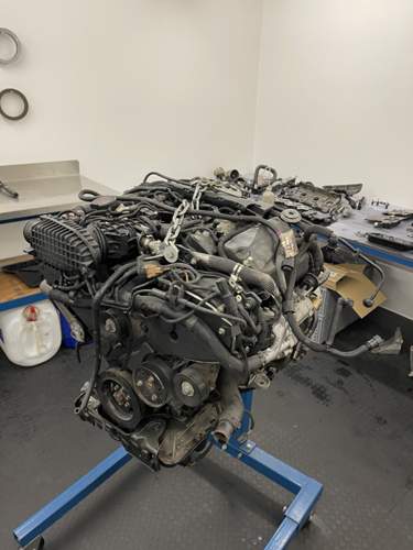

Hey Leute,
habe aktuell richtig die Kacke am dampfen, meinen 2013er RR Sport SDV6 Motor hat es KOMPLETT zerlegt, da ist nichts mehr von übrig.
Hier ein Video des Schadens
Nun meine Frage - wie sieht die Kompatibilität der Motoren aus? Ich weiß, dass der TDV6 eine andere Ölwanne hat als der SDV6, meine aber, dass die Motoren vom Rumpf her identisch sind, ist das richtig? Das ist nicht mein erster TDV6/SDV6, deshalb komme ich zu dieser Aussage.

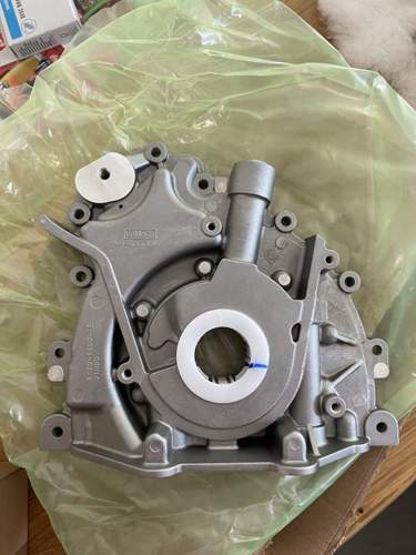

Ich habe ein Angebot für einen RR Sport Motor von 2017 bekommen (Nur der Rumpfmotor (Block inkl. Kolben/Pleuel/Kw/Ölpumpe, Zylinderköpfe und Ölwanne). Mein Plan ist es den Rumpfmotor zu holen und ihn in meinen RR zu pflanzen. Auf den Fotos sah jedoch die Ölpumpe schon anders zu meinem jetzigen Motor aus. Jetzt stellt sich mir halt die Frage ob zummindest Motorblock und Ölwanne komplett identisch zwischen 2013 und 2017 sind ... hat da jemand Infos bzw. steckt so tief in der Materie drin, dass es da bescheid weiß ?

Ich mache das komplett selbst. Habe eine eigene Werkstatt. Wo ich den Motor her besorge schaue ich aktuell noch, da gibt es ja viele Angebote - aber ich glaube auch viele schlechte!
Und dann kommt der Austauschmotor btw. revidierte Motor wieder rein und alles ist gut. Etwas Arbeit ist es schon aber macht ja Spaß

Der Schaden kam ganz klar von einem Pleuellagerschaden! Der Fahrer hat es nicht gemerkt und ist weitergefahren bis das Pleuel sich zerlegt hat. Die Einzelteile im Kurbelgehäuse haben dann noch 2 weitere Pleuel/Kolben zerlegt.
Wie ich das verhindere ist echt eine gute Frage! Ich bin gerade dabei Angebote einzuholen. Von 4.500 € - 15.000 € alles dabei. Das ich in einen RR der noch 20k Wert ist aber keinen 15K Motor einbaue sollte klar sein.
Schlussendlich gibt es nur einen vernünftige Lösung die langlebig ist - eine Verdrehsicherung für die Lagerschalen. Zusätzlich wird auch oft noch über die "geschmiedete" Kurbelwelle gesprochen aber nach meiner aktuellen Einschätzung ist die nicht unbedingt notwendig. Man kann halt eine noch so gute Kurbelwelle haben, wenn die kein Öl bekommt aufgrund verdrehter Lagerschalen bringt dir die auch nichts.

Habe erst versucht den Motor nach oben/vorne rauszubauen weil ich mich gesträubt habe die Karosse abzunehmen. Habe aber recht schnell erkannt, dass es ohne Karosse abnehmen nicht funktionieren wird bzw. den Arbeitsumfang dann um ein vielfaches sprengen würde.
