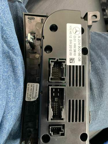

Hallo miteinander,
ich suche schon seit einigen Wochen nach einer möglichen Lösung meines Problems aber konnte leider trotz studieren mehrerer Threads sowie dem Ausseinanderbauen von Luftdüse etc. das Problem nicht abstellen.
Ich habe das Thema, dass ab und an (nicht immer) bei Bodenwellen oder auch einfach nur auf Autobahndahrt ein Vibrieren oder Rappeln aus der Mittelkonsole/ I Tafel Mitte kommt (S204 350CDI Mopf)
Habe bereits einiges ausprobiert aber bekomme das Thema einfach nicht weg.
Ich kann es nicht einmal zu 100% lokalisieren. Könnte aus Höhe Aschenbecher aber auch Comand-Display kommen (nach festem Drücken auf dem Comand-Rahmen kam es mir manchmal so vor als wäre es besser/weniger geworden)
Vielleicht hat jemand von euch eine Idee/ Hinweis?
Wäre sehr dankbar, da der Wagen ansonsten sehr leise/ruhig ist und es mich regelmäßig zur Weißglut treibt.
Vielen Dank!
Max

Ja an die Lüftungsdüsen habe ich auch schon gedacht. Hatte ich die letztens sogar ausgebaut und ebenfalls filze etc. geklebt. Geräusch ist allerdings immernoch vorhanden...
Meinst du die Mechanik für die Luftdüsen die hinter der Blende mit den mittleren Düsen sitzt (die man mit dem Zierteil abnehmen kann)?
