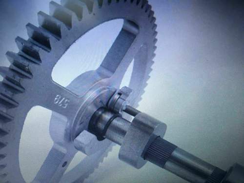

Der Traktor springt nun nicht mehr an. Und ich weiss einfach nicht, woran es liegen könnte. Was komisch ist, das beim Starten der Anlasser bis zum oberen Totpunkt dreht und dann -
zumindest scheint es so - keine Power mehr hat, die Kompression und Zündung zu überwinden. Zumindest geht dies nur sehr langsam. Wenn man ein paar Sekunden wartet, schafft er es
dann irgendwann schon den Totpunkt zu überwinden, bis wieder der nächste obere Totpunkt erreicht ist und das Spiel von Neuem losgeht. Das "typische" Rödeln von Motoren, welche partout nicht starten wollen, habe ich nicht.

Neben zu alten Sprit, tippe ich auf abgesprungenen oder gebrochenen Kipphebel. Wenn das aber i.O. ist, kommt eigentlich nur noch die Dekompressionshebelei in Frage (Werkstattarbeit !).
Die Kipphebelei kannst du durch das Abnehmen des Ventildeckels prüfen.

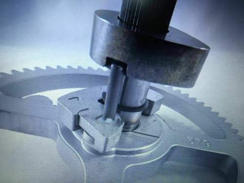

Das ist ein bekanntes Problem bei Briggs. Da ist an der Nockenwelle ein Hebel abgebrochen. Der wirkt wie ein Dekompressionventil.
Mache mal die Zündkerze raus ob der Anlasser gut durchdreht.
Hier zwei Bilder um was es sich geht.
Wenn der Finger abgebrochen ist hat der Motor am Anfang zu viel Kompression, der Anlasser packt es dann nicht.
Habe schon an alten Briggs-Motoren wo es sich nicht mehr lohnt einfach ein Dekompressionsventil zum Beispiel von einer großen Motorsäge verbaut.

Ich werde morgen mal den Ventildeckel abnehmen und schauen ob es am Kipphebel liegt. Sofern dieser i.O. ist wäre die Vermutung dann Dekompressionsventil. Wie kann man dieses reparieren? Braucht man dafür eine komplett neue Nockenwelle und wie hoch ist der Aufwand? Ich gehe davon aus, dann muss man den kompletten Motor zerlegen?
