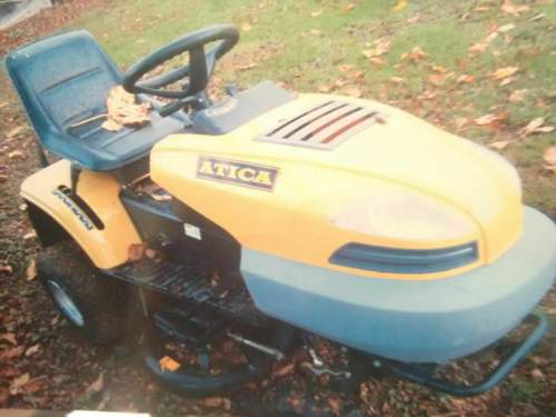

Hallo Gemeinde.
Ich bin stolzer, aber deprimierter Eigentümer eines Rasentraktors geworden, und brauche nun fachliche Unterstützung.
Vollkommen demontiert als Schrott erhalten, habe ich das Teil wieder zusammengebaut und siehe da, er funktionierte auf Anhieb.
Problem(e):
1. Da das Fabrikat nicht bekannt ist und ich auch keinerlei Dokumente dazu bekam, kann ich keine Verschleißteile nachkaufen, welche hinüber sind. Im Netz fand ich dann eine Beschreibung zu einem "Gartler 33010/33015", welcher technisch mit meinem offensichtlich identisch ist. Allerdings ist das auch nur eine Beschreibung ohne Einstellerläuterung oder Ersatzteiltabelle.
2. Das größere Problem ist jedoch, das ich den Fahrantieb nicht eingestellt bekomme. Der Traktor fährt zwar, auch die Geschwindigkeit läßt sich regeln, aber selbst an kleinen Steigungen fangen der/die Riemen an zu rutschen und er bleibt stehen. Bei diesem vielteiligen Antrieb mit 2 Riemen und einer Kette erschließt sich mir die Aufgabe der insgesamt 3 verbauten Federn nicht so recht.
Eine davon regelt die Bremswirkung dieser kombinierten Kupplungs- und Bremsmechanik, soweit ok.
Ein zweite, auf einer Druckstange montierte Feder, lockert beim Treten des Fahr-/Bremshebels den ersten Riemen von Kurbel- zur Zwischenwelle und ist einstellbar. Was bewirkt hier eine Änderung der Federspannung?
Eine dritte Feder zieht an der Hebelplatte mit der Riemenscheibe für den Kettenantrieb auf dem Wendegetriebeblock und strafft damit den Secundärriemen (jedenfalls so la-la). In dieser 3. Feder liegt eine Kette, welche in der "Gartler"-beschreibung Begrenzungskette heißt. Diese soll nach dem Einstellen der Feder komplett gestrafft sein, was mir jedoch nicht gelingt. Die Kette ist verschweißt und von daher wohl nicht zu lang. Kann es sein, der Secundärriemen ist zu lang???
Jungs und Mädels, ich weiß nicht weiter. Also schaut euch mal die Bilder an. Vielleicht kann mir jemand Tips geben, was ich falsch gemacht habe. Noch besser wäre `ne Montageanleitung und eine Teileliste.
Ich danke für alle hilfreichen Hinweise im Voraus, bis denne!

erst einmal vielen Dank für deine schnelle Antwort. Ich habe mich gleich auf die Suche entsprechend deinem Tip gemacht, mußte aber feststellen, den Antrieb des TC 102 gibt es in zwei Varianten und beide sind prinzipiell abweichend von dem in meinem recht exotischen Modell. Nichts desto trotz hatte ich aber auf einer anderen Schiene Erfolg.
Ein nicht so recht ausgelasteter Mitarbeiter eines Agrarmaschinenhandels hatte Zeit und "so eine Ahnung", -und promt den richtigen Riecher!!!
Ich habe ein Exemplar des tschechischen Herstellers "AGROSTROJ PROST?JOV A.S." mit der Bezeichnung "Dino APR-15-102", 15 PS - 102 cm Schnittbreite. Gartler, Santos und Harry sind Vertriebsnamen. Und dafür habe ich dann auch eine Teileliste mit den entsprechenden Maßen und Bestellnummern für die nötigen Teile im Netz gefunden. Der Freude über diese Erkenntnis folgte der Frust über die Preise: Riemen für`s Mähwerk moderate ca 14 € --- Riemen für Fahrantrieb (2 Stück benötigt) satte 54 €!!! --- Umlenkritzel für Rollenkette zum Wendegetriebe unglaubliche ca 100 €.

1. Der Austausch der Rollenkette mit Ritzeln erfolgte noch nicht, weil Zustand noch ok. und ohne Einfluß auf mein eigentliches Problem.
2. Gleiches trifft auf den Messerantrieb zu (Keil- & Zahnriemen) - blieb unangetastet.
3. Bei den beiden identischen Keilriemen für den Fahrantrieb gab es nach dem Wechsel wenigstens einen Teilerfolg. Soll heißen: die Zugkraft hat zwar spürbar etwas zugenommen, ist aber immer noch nicht ausreichend.
Man soll ja mit so einem Gerät entsprechend dem angebotenen Zubehör auch mal Schnee schieben können, was aber bei mir sicher nicht funktionieren würde.
Mal abgesehen davon, das ich das eigentlich garnicht möchte, sollte der Trecker doch wenigsten meinen kleinen Autohänger ziehen können. Aber selbst das geht nur auf Asphalt.
Soll heißen, neben einem mir selbst zuzuschreibenden Fehler bleibt das Grundproblem der nicht richtig eingestellte/aufeinander abgestimmte vielteilige Antriebsmechanismus mit folgenden Auswirkungen bestehen:
- ruppig einsetzender Antrieb beim Loslassen des Fußpedals
- ebenso ruppig und schlecht dosierbare Bremswirkung beim Niedertreten des Pedals (bremst aber wenigstens)
- trotz diverser Raststellungen bewegt sich der linke Handhebel für`s Tempo immer nach unten und das Teil möchte immer mit V-max fahren (wirkt auf die variablen Riemenscheiben der Zwischenwelle)
- immer noch magelhaft Zugkraft
- die Bedeutung der in der Feder liegenden Begrenzungskette hat sich mir immer noch nicht erschlossen, sie liegt immer noch lose in der Kette und begrenzt nichts
(egal in welcher Stellung die Einstellschrauben sowie die "Gangschaltung" stehen)
Mein Fehler betrifft übrigens die zwei neuen Antriebskeilriemen.
Ich hatte nicht darauf geachtet, das man welche mit gezahnter Innenseite (keine Zahnrimen) verbauen sollte. Meine neuen entsprechen der Standardausführung - die gezahnte Ausführung ist jedoch auf Grund ihrer Konstruktion wesentlich flexibler und somit besser für kleinere Scheibendurchmesser geeignet.
Dieses Problem werde ich aber nach Saisonende durch erneuten Tausch nach nochmaliger Komplettzerlegung beheben.
Ich glaube zwar nicht so recht, das sich das Problem "Zugkraft" dann doch löst und dies die einzige Ursache sein sollte, aber ich gebe die Hoffnung erst mal noch nicht auf.
Du siehst, so richtig zufrieden bin ich selbst nicht, und die erhoffte Hilfe für dich kann ich auch nicht geben.
Aber vielleicht kommt bei der Komplettzerlegung mit anschließendem Neuaufbau der Fehler zum Vorschein und der Schein der Erleuchtung strahlt durch meine Werkstatt.
