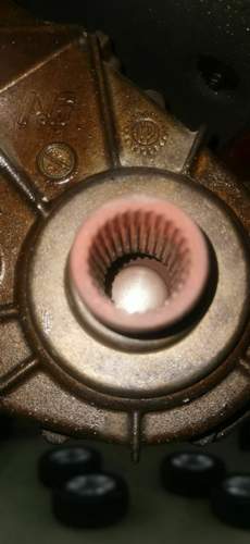

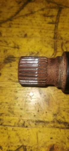

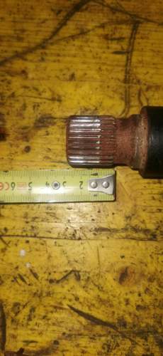

Ein weiterer Schwachpunkt ist die Verzahnung der vorderen Kardanwelle zum Verteilergetriebe.
Ich habe mir eine 1" längere Verzahnung besorgt und die Kardanwelle abgeändert.
In Deutschland sind die Teile übermässig teuer, also habe ich den Kram in den USA besorgen lassen.
Die Kette schlägt gegen das Gehäuse und die Zahnräder sind sehr robust, bei meinem sahen die Zahnräder wie neu aus ;)
