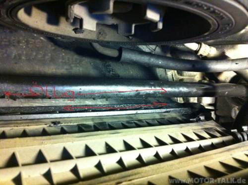

hallo!
also ich fahr einen 320d E46 bj. 2002 150PS diesel und hab jetzt aktuell erst wenige 119,000km oben.
hab dieses rauchen vorne wenn man den Öldeckel abschraubt auch vor kurzem bemerkt. Außerdem merke ich dass der Motor etwas "hart" rennt....
Letzter Ölwechsel bei 106.000km gemacht. ohne KGE (Motorentlüftung bzw Ölabscheider) -Nächster Service in knapp 8.000km fällig.
Jetzt meine Frage: Möchte eigentlich den Nächsten Servicetermin bei BMW durchführen und da ja noch 8.000km Zeit ist, wollte ich der Vorsicht halber JETZT die MOtorentlüftung tauschen. Ich schaue auf mein Auto.
Auch seit kurzem bemerke ich beim Abstellen des Motors, dass die gelbe Öllampe (Ölstand niedrig) aufleuchtet. Ölstandssensor defekt ? Wie gesagt der Wagen machte 0 Mucken wie ich ihn mit 102.000km gekauft hatte. Musste bis jetzt nur 1 Partie Bremmscheiben, 1x Querlenker + Hydrolager tauschen, sonst nix. (Fahrzeug hat Orig. M-sportpaket 2 verbaut!)

hi!
Ölabscheider ist schon der NEUE drinnen gewesen, d.h. soll ich den jetzt trotzdem erneuern (zur sicherhiet) ----da ja das Membran ja gerne (oder selten) kaputt geht ??
Von wo könnte noch ein Ölverbrauch herkommen ?
Was ich bemerkt habe, als ich alles zerlegt habe war:
-Öldrucksensor der nach unten zeigt... war komplett ölig (oben gleich nach der ersten Abedeckung!
-Unten bei der Auffangwanne (Abdeckung) wenn man da entlang fährt mit dem Finger, Ölig !
-Hinter den 2 Keilriemen an der Wand -Ölfilm- denke das ist fast "normal"
Kilometerstand: 120.000. ÖL: Castrol Edge 5W40, Next Change: in knapp 5.500 km. !

am 2. Oktober 2013 um 17:55
Hallo!
Wenn eine neue Entlüftungseinheit drinnen ist, dann passt das :)
Ein Ölverbrauch kommt entweder von einer Undichtigkeit (Ölwanne, Ventildeckeldichtung, ...) oder aber, weil es angesaugt und somit verbrannt wird (Turbolader). :)
