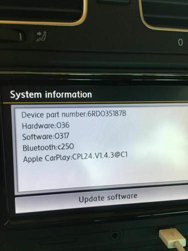

Also ich habe mir eins vei Ebay Kleinanzeigen bestellt. Laut Verkäufer original VW Teil, aber nur mit englischer und chinesischer Menüführung, da dieses RCD 330+ inkl. Car Play nur für den chinesischen Markt produziert wurde. Die Teile stammen aus chinesischen Neuwagen, wo ein anderes Radio verbaut wurde.
Dass die Menüführung nicht deutsch ist, ist aber kein Problem, also mit englisch...
Er meinte, Plug and Play; ganz einfach. Ich werde sehen, ob das geht. Hab jetzt 200 Euro inkl. Versand bezahlt. RCD 330 plus mit Apple Car Play und 1GB Speicher (soll flüssiger laufen als mit weniger GB).
