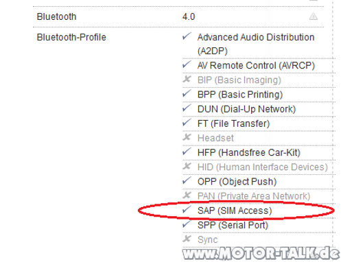

ich habe einen Golf 6 2.0 TDI Highline Baujahr 2012. Hatte mit den damals u.a. mit dem RCD510 und der Freisprecheinrichtung Premium bestellt.
Seit Montag habe ich das neue Samsung Galaxy S4. Dieses bekomme ich nun nicht mehr gekoppelt. Es erscheint nur die Meldung: "Keine kompatiblen Geräte verfügbar".
Hat einer evtl. das gleiche Problem?
Oder hat einen nen Tipp, was ich nun machen kann?
Gibt es da evtl. ein Update von VW?

S4 über Einstellungen ---> Bluetooth "Mein Gerät" sichtbar gemacht und die PFSE danach suchen lassen? 2012 hat die PFSE schon das rSAP, sowie das HFP Protokoll unterstützt, sollte also definitiv auch gefunden werden.
Falls du das S3 noch hast könntest du dies koppeln und dann das Profil des S3 in der PFSE löschen, anschließend das S4 suchen lassen.

Da das S4 mit der aktuellen Firmware rSAP unterstützt, sollte dies eigentlich nicht dein Problem sein. Poste doch mal deine Vorgehensweise beim koppeln.
beim S4 ist natürlich Bluetooth für alle sichtbar eingeschaltet, dann lasse ich über den Bordcomputer nach "Geräten" suchen, als Antwort kommt "kein kompatibles Gerät gefunden" o.ä.
soviel ich weiß unterstützt das S4 auch nicht rSAP, habe ich zumindest bei Aeromobil nachgeschaut!
Das S4 unterstützt normalerweise rSAP, steht auch so auf Aeromobil.
Evtl. gab es ein FW-Update und rSAP ist wieder rausgeflogen, soetwas gab es auch schon beim S2 und beim S3. Eine spätere FW hatte es dann aber jedesmal wieder implementiert.

Sorry, ich habe jetzt noch einmal alle Einstellungen am S4 überprüft, und tatsächlich, das Häckchen war falsch gesetzt! Ich hatte immer gelesen: für alle nicht sichtbar! doch richtig war: für alle sichtbar! Jetzt geht alles!!
Vielen Dank für die Hilfe!!!
