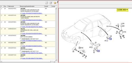

Hallo, würde RDK von MOPF in das vorMOPF passen. Leider gibt es weltweit wohl kein Kabelbaum mehr für vorMopf.

Ich war Heute nochmal bei einen MB Niederlassung und hab vollkommen andere Teilenummern bekommen:
A2114405606
A2114405706
A2114406106
A2115403906
Das sind Kabelbäume die wohl RDK braucht. Ich hab ihn mehrmals gefragt ob es wirklich richtig ist und er sagte mir das sind sie. Die sind wohl auch Lieferbar und würde zusammen ca. 230€ Kosten.
Dazu habe ich noch ein Bild dazu bekommen(siehe Anhang)
Kann das wirklich stimmen?
Kann was wirklich stimmen? Hast du im EPC mal geguckt für welche Modelljahre die Teile sind?
Das Bild ist aus dem EPC und zeigt dir grob wo der/die Kabelbäume verlegt sind/werden.
Themenstarteram 30. März 2016 um 9:54
SO wie ich alles sehe passt das, aber versteh nicht warum dann 2 Ausführungen gibt. Einer mit EDW und einer Single
Ich muss Heute nochmal zur Niederlassung was abholen, habe die andere Teileliste auch mal ausgedruckt um zu fragen wofür das dann ist.
Nochmal Screen im Anhang
Die Nummern scheinen immerhin schon mal für den VorMopf zu sein, denn der MOPF hat anderen Nummern für den Kabelbaum.
Was mir allerdings komisch vorkommt ist, dass lauf WIS der VorMopf an jedem Rad eine Antenne hat. Im EPC hat er hinten auch zwei Antennen.
Der Haupleitungssatz is je nach Baujahr unterschiedlich. Warum zeigt es dann den Kabelbaum für die Zentralantenne ohne Einschränkungen an ?
Vermutlich ist das einer der vielen Fehler im EPC. Da bleibt wohl nur, bestellen und schauen was wirklich kommt.
