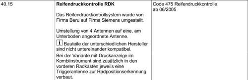

Hallo, würde RDK von MOPF in das vorMOPF passen. Leider gibt es weltweit wohl kein Kabelbaum mehr für vorMopf.

das kann aber auch schief gehen. Mercedes verbaute verschiedene Hersteller, wie Schrader, Beru und VDO/Siemens. Alle haben 433 MHz, sind aber nicht kompatibel. Wenn Du Deine Sensoren behalten willst, musst Du das dazu passende Steuergerät kaufen.

Ich hin auch am überlegen das neue zu versuchen. Ein Type in Texas der jetzt irgendwo in UK lebt sagte mir in Emails dass er es machte (also MOPF System in VorMopf). Er will aber nicht genau sagen wie. Er gab mir lediglich mal die Teilenummer des neuen SG.
VorMopf hat 4 Antennen, jeweils eine im Radkasten.
MOPF hat 3 Antennen, 2 vorne in den Radkästen, eine zentrale unter der Rücksitzbank am Unterboden.
Das Problem das ich sehe ist ob dann das ZGW als Mittelsmann zwischen dem RDK SG und dem KI die Daten verarbeitet und als KI weitergibt. Ich denke ich werde mal eine Liste zusammenstellen, sobald die Sitze endlich getauscht sind (warte noch auf einen Kabelsatz), und das ganze anschließen. Ob es gehen wird steht in den Sternen.

Also, es wurden weder MOPF noch VorMopf Teile verwendet. Es wurden W212 Teile und Schrader AirWave Sensoren genommen. Die Center Antenne ist wohl schon im SG integriert.

Die Nummern scheinen immerhin schon mal für den VorMopf zu sein, denn der MOPF hat anderen Nummern für den Kabelbaum.
Was mir allerdings komisch vorkommt ist, dass lauf WIS der VorMopf an jedem Rad eine Antenne hat. Im EPC hat er hinten auch zwei Antennen.
Der Haupleitungssatz is je nach Baujahr unterschiedlich. Warum zeigt es dann den Kabelbaum für die Zentralantenne ohne Einschränkungen an ?
