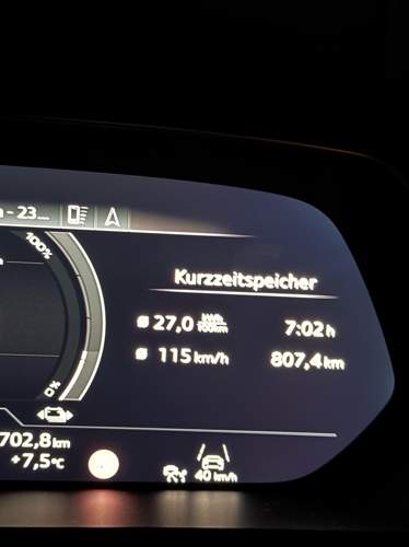

Hier der Verbrauch meiner Autobahnfahrt, Garage zuhause bis zum Termin, habe mich an alle Tempolimits gehalten, über das deutsche Eck mit 140 km/h und ganz kurz 190 km/h. Dazwischen war auch etwas Stau und natürlich etwas Stadtverkehr, ich schätze aber min. 80% Autobahn.
War über den Verbrauch aber sehr überrascht :)
Die Tage davor war der Verbrauch höher, da ich das Auto gerade bekommen habe und natürlich etwas mehr Gas gegeben habe :D
