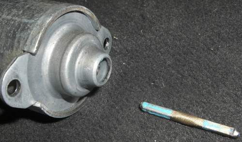

ich habe schon in diversen Foren mich versucht schlau zu machen, ob jemand das selbe Problem hat wie ich.
Aber mir scheint es bisher so, als ob ich der einzige bin.
Meine vollelektrischen memory Recaros lassen sich nicht mehr in der Neigung der Sitzflächen verändern.
Da der Motor dreht, und Strom ankommt, gehe ich von einem Mechanischen defekt aus.
Deshalb habe ich mal so weit zerlegt, dass ich vermute den Übeltäter gefunden zu haben. (siehe Bild)
Sicher, ob es wirklich der gezeigte Vierkant ist, bin ich allerdings nicht.
Meine Fragen sind:
A) gibt es den Splint einzeln?
B) kann man einfach ein metall-stift nehmen, obwohl der original-splint eine art feder inne hat.
C) oder könnte etwas anderes defekt sein, wenn ja was?
Vielen Dank für die Antworten

So, auch auf die Gefahr hin, dass es niemanden interessiert, da es wohl ein recht seltenes Problem ist,
wollte ich anstandshalber berichten, was meine Fehlersuche ergeben hat.
Es ist ein Hart-Plastik-Zahnrad in der Übersetzung, welches abgeschert ist.
Demnach muss wohl dieses Element neu, weil man A das Rad nicht von der Welle bekommt, und B diese
komplette Welle nicht einzeln erhältlich ist.
Kostenpunkt hierfür veranschlagt Audi knapp 100 €

So, wieder etwas klüger, aber immer noch nicht am Ziel. War gerade beim Händler auf der Suche nach Klarheit.
1. 8E0 881 093 ist für manuelle Verstellung (deshalb der kleine Preis)
2. Teilenummer für den Motor mit Getriebe bei mir 8E0 881 157 J (mit Fahrgestellnummer abgeglichen), sieht aber genau gleich aus wie deins also wird es auch die gleiche Nummer haben.
3. Das Teil das wir verbaut haben sieht man in der Teileabfrage bei Audi nicht. Es handelt sich um Teilenummer 7L0 959 761 (siehe Bild, das ich mir erlaubt habe von dir zu kopieren), (Sitzverstellungsmotor für Neigungseinstellung links). Die Nummerierung (2) beteutet wenn es in Klammer steht, das Teil in echt nicht so aus wie auf der Abbildung.
4. 8E0 881 157 J kostet bei mir in Österreich 252€.
