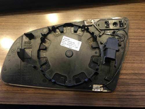

Hallo Gemeinde,
habe heute früh feststellen müssen, daß der rechte Außenspiegel nicht heizt.:mad:
Ich bin mir ziemlich sicher, daß er vor einigen Tagen noch funtioniert hat.
Zwischendurch war ich beim :) um die nachträglich eingebaute GRA codieren und einen Wechsler freischalten und codieren zu lassen.
Dabei habe ich wohl ein Update bekommen, denn von da an kann ich im MMI die Batteriekapazität nicht mehr anzeigen lassen, Grrr. Ist mir aber erst zu Hause aufgefallen.
Kann dabei die Spiegelheizung "deaktiviert worden sein, oder ist eher damit zu rechnen, dass der Spiegel defekt ist?
Hat vielleicht schon jemand Erfahrung damit?
Habe die automatisch abblendenden Spiegel mit Anklappfunktion und gerade 50000 km auf der Uhr.
Vielen Dank für eure Antworten,
Reinhard

Das MMI update hat keinen Einfluß auf die Spiegelheizung, zumal, wie du selber schreibst, nur der rechte nicht geht.
Hast du vielleicht elektrisch anklappbare Spiegel?
Sonst einfach mal das Glas heraus hebeln (nur geclipst) und die beiden Kabelverbindungen untersuchen, vielleicht war auch nur ein Stecker nicht richtig drauf.

So, ich bin ja noch eine Antwort schuldig,
habe das Glas mal ausgebaut.
Die Steckkontakte sind so lose, das ich Angst hatte, sie herauszureißen, wenn ich die Stecker abziehe.
Durchmessen ergab::(
Da ich meinen Dicken erst vor vier Monaten gekauft habe, werde ich mal die Sachmängelhaftung bemühen.
Ich hoffe dass ich nicht, wie bei meinem 4B, alle Jahre wieder neue Spiegelgläser brauche, dort waren regelmäßig die Spiegelheizungen defekt, die automatisch Abblendbaren kosten ja richtig, habe was von über 250 Euronen gelesen:mad:
Vielen Dank für eure Unterstützung
Reinhard

Nein,
ich habe die Heizung mit einem Ohmmeter durchgemessen, keine Anzeige, hätte, wenn sie funktioniert, einen Wert anzeigen müssen.
Die Anschlüsse habe ich natürlich gegengehalten, kenne das ja schon wie gesagt von meinem 4B, da waren sie allerdings bis auf einen Spiegel immer fest.
Dort habe ich bis 175000 Km drei neue Spiegel für die rechte Seite gebraucht, sind immer wieder nach zwei Jahren kaputt gewesen:mad:
Die Abblendung hat mir einen Wert angezeigt, die funzt aber auch wie sie soll.

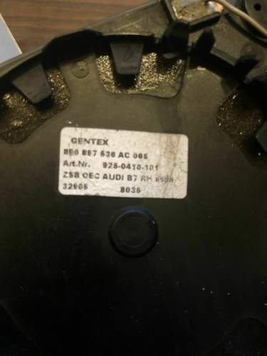

Nun meine Frage, hat schon jemand mal eine Fehlerquelle ausgemacht wo man schauen kann oder wird ganz einfach das Glas defekt sein....
Fehlerquelle ist meines Erachtens (Beim Fall "eine Seite heizt und die andere nicht") im Bereich des Spiegels und der Zuleitung zu suchen. Die Fehlerursache ist aber wahrscheinlich nicht immer die Gleiche. Ich gehe davon aus, das beide Spiegel parallel angesteuert werden und nicht einzeln. Ist aber nur eine Vermutung ohne es fundiert zu wissen.
Also wird die ankommende Spannung am Spiegelglas kontrolliert und, wie schon in einem anderen Beitrag erwähnt, der Widerstand der Heizschleife im Spiegelglas gemessen werden müssen.
Hierbei wäre es interessant zu erfahren ob jemand eventuell Ohmwerte der Heizschleife als Referenzwerte angeben kann.

Bei mir war die Heizplatte defekt. Also irgendwo nen Bruch oder so... Also Glas getauscht und gut war bzw. Ist... LgD
