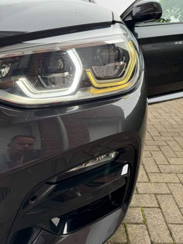

Moin,
heute Abend habe ich beschlossen, dass ich den Standard Fahrmodus auf Sport Individual stellen möchte. Also UniCarScan Adapter ran, Bimmercode auf, BDC programmiert, alles tutti.
Danach ist mir aufgefallen, dass das rechte, innere TFL kaum noch leuchtet. Ich hab das Backup aus Bimmercode wieder eingespielt, das Fzg verhielt sich aber komisch. Es wurde mehr oder weniger alles auf Standard eingestellt, die Innenbeleuchtung hatte eine andere Farbe, die Spiegel klappten bei Verriegeln nicht mehr an, usw.
Mein TFL leuchtet aber nach wie vor nicht.
Jemand eine Idee, was ich machen kann?
VG
Krümel
edit: Gerade die Videoüberwachung durchgeschaut, lag wohl nicht an der Codierung - war schon vorher so.

LED Modul Tagfahrlicht rechts ist defekt. Das hat 2+3 LEDs. Ich vermute dass der 3er block defekt ist. Hilft nur tauschen

Man hat erst versucht, das TFL über das entsprechende Modul erneut zum Leben zu erwecken. Das klappte aber leider nicht. Daher wurde nun der komplette rechte Scheinwerfer getauscht. Daher dauerte das auch etwas länger. Kosten um die 3000€ - natürlich auf Garantie.
Als ich zuhause war ist mir allerdings aufgefallen, dass dort wo das vorher das TFL nicht leuchtete, nun schwächer leuchtet als auf der linken Seite. Und auch das rechte äßere TFL leuchtet etwas stärker als das rechte innere. Mir ist das vor Ort bei der Werkstatt nicht aufgefallen, aber man sieht es, wenn man genau hinsieht. Mit der Kamera konnte ich es bei Tageslicht nicht einfahgen - ich versuchs mal heute Nacht.
Komisch, dass genau das TFL schwächer leuchtet, was vorher gar nicht mehr leuchtete. Hat jemand eine Idee, woran das liegen könnte?

Den Scheinwerfer haben sie komplett getauscht - haben sie gesagt. Ob sie dann das alte Tagfahrlichtmodul verbaut haben, weiß ich leider nicht. Mir macht es den Eindruck, als sei es ein neues TFL Modul. Das TFL auf der getauschten Seite ist nun etwas dunkler, als auf der anderen Seite. Was genau meinst du mit Gehäuse? Wenn ich die Motorhaube aufmache und mir den Scheinwerfer ansehe, stelle ich nichts ungewöhnliches fest. Dadurch, dass das Auto nach der Reparatur gewaschen wurde, sehe ich nur ein paar Wasserflecken auf dem Gehäuse. Sieht auf der anderen Seite auch nicht anders aus. Kratzer sind auf beiden Seiten nicht vorhanden - woher auch?
Die Spaltmaße habe ich überprüft und das sieht für mich okay aus. Nebler hab ich. Die Spaltmaße kann ich aber nur mit dem Auge prüfen und wie gesagt - sieht okay aus.
Das dunklere TFL nimmt man besonders gut wahr, wenn man das Standlicht anschaltet. Dort ist der innere Ring dunkler - nicht deutlich. Eine Kamera kann den Unterschied leider nicht wiedergeben, daher machen Fotos keinen Sinn. Hab alles mögliche probiert, kriege es aber nicht vernünfitg eingefangen. Beim TFL würde ich behaupten, dass die getauschte Seite generell etwas dunkler ist, als die originale Seite. Möglicherweise sind die Leuchtstärken etwas angepasst worden? Aus meiner Sicht, müßte man entweder das alte TFL Modul einsetzen oder aber auf der anderen Seite ebenfalls ein neues TFL einsetzen. Die Frage ist, ob sie sich darauf einlassen - es ist ja in dem Sinne nichts defekt....
