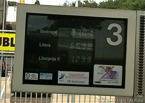

ich habe meinen GLK220cdi jetzt zum zweiten mal gefahren bis die Tankreserve leuchtet. Im Bordcomputer kann man nach kurzer Fahrt in Reserve dann die Reichweite nicht mehr ablesen weil dauerhaft das Tanksymbol erscheint. An der Tankstelle hab ich dann 59 Liter getankt das macht beim 66 Liter Tank dann noch 7 Liter Reserve also fast 100 km. Meine Frage:Kommt euere Reserveanzeige auch so früh? Kann man irgend etwas verändern das die Anzeige etwas später kommt.

Ja ist so und ist auch so gewollt damit man gleich zur Tankstelle fährt. Mehr wie 61 Liter habe ich auch noch nicht getankt, trotz großem Tank mit 66l. Die Literangabe ist auch nur eine Brutto Wert. Netto dürften es wegen der Bauform ca. 3 Liter weniger sein. Die Rest-KM Anzeige kurz vor dem Erscheinen des Tanksymbol stimmt also. Ich habe mal darauf geachtet und es waren da noch 50km gewesen.
Mercedes hat das generell bei allen Fahrzeugen ab 2006 so eingeführt. Früher hat die Restweitenanzeige noch bis 0 runtergezählt, aber es sind anscheinend deswegen zu viele mit leerem Tank liegen geblieben. Da Mercedes dann im Rahmen der Mobilo Garantie mit 5l Kraftstoff kam, war das denen auf die Dauer zu teuer/nervig.

was bekommt Ihr in den GLK mit dem grossen 66er Tank max. rein?
Ich schaffe, wenn ich in den roten Bereich fahre (Restkilometer <50km), max. 55 Liter zu tanken.
Der Verkäufer hat mir was von Luftblasen etc. erzählt was ich für Unsinn halte. 2-3 Liter, ok, aber mehr als 10?

Hi Ralf
Da hast den kleineren Tank verbaut! In meinen aktuellen bekomme ich das angegebene Tankvolumen bis auf knapp einen Liter rein. Die sollen Dir die Tanknummer zeigen und vergleiche diese mit der Nummer des 66 Liter Tanks. Dann soll der Freundliche das nochmal erklären !!!! Frag dann gleich mal wie gross bei ihm Luftblasen sein können
