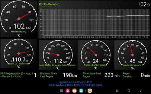

Ich weiss, das klingt etwas kompliziert, ist aber gar nicht so schlimm - ich habe ein iPhone und daher keinen Bluetooth-, sondern einen WiFi-OBDII-Dongle im Auto (hat keine 20€ gekostet in der Bucht). Dazu die App CarScanner, die kostenlose Basisversion reicht.
Wenn ich unsicher bin, stecke ich den Dongle in die OBDII-Buchse und verbinde mein Handy (natürlich im Stand bei ausgeschaltetem Motor), dann sehe ich in der Übersicht, die ich mir dafür zusammengeklickt habe, ob er regeneriert oder nicht. Wie voll der DPF aktuell ist, wie viele km er seit der letzten Regeneration gefahren ist, wieviel er dabei verbraucht hat etc. . In der Stadt merke ich übrigens oft zuerst am Gestank an der Ampel, dass er gerade regeneriert.
Das Ganze hilft mir, die Regeneration nicht abzubrechen, sondern ich fahre dann halt schnell noch eine kleine Runde, bis er fertig ist damit.
Vielleicht ist das für den Einen oder Anderen eine Option.

@bruno.banani schrieb am 12. Dezember 2024 um 08:31:24 Uhr:
Ich weiss, es ist etwas kompliziert - ich habe ein iPhone und daher keinen Bluetooth-, sondern einen WiFi-OBDII-Dongle im Auto (hat keine 20€ gekostet in der Bucht). Dazu die App Car-Scanner, die kostenlose Basisversion reicht.
Wenn ich unsicher bin, stecke ich den Dongle in die OBDII-Buchse und verbinde mein Handy (natürlich im Stand bei ausgeschaltetem Motor), dann sehe ich in der Übersicht, die ich mir dafür zusammengeklickt habe, ob er regeneriert oder nicht. Wie viele km er seit der letzten Regeneration gefahren ist, wieviel er dabei verbraucht hat etc. . In der Stadt merke ich übrigens oft zuerst am Gestank an der Ampel, dass er regeneriert.
Das Ganze hilft mir, die Regeneration nicht abzubrechen, sondern ich fahre dann halt schnell noch eine kleine Runde.
Wenn jetzt noch die App via Android Auto auf dem Discover Media angezeigt werden würde... Das wär schön.

Wäre aber CooL wenn ein VCDS-Spezialist die Daten abgreifen und eine kleine Anzeige im MFD, ähnlich wie dem bevorstehenden Service anzeigen lassen könnte.
