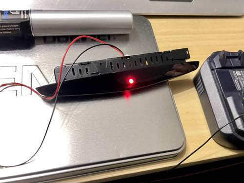

Ich hab mir bei meinem W212 OM651 E220 eine LED vorne zur Beobachtung der Regeneration eingebaut und mal diesen Monat jeweils notiert, wann sie durchgeführt wurde.
