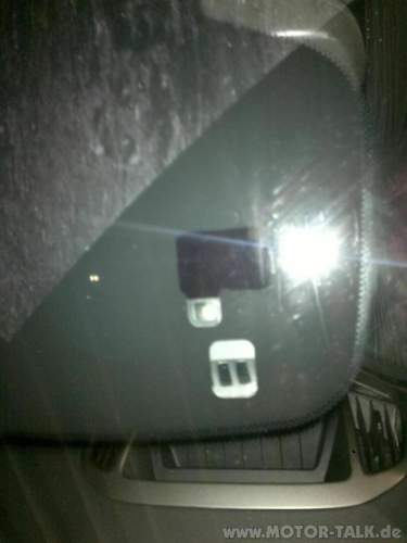

Themenstarteram 13. Dezember 2013 um 21:02
Hey Autoglasmeister,
danke für die Antwort.
Anbei ein paar Bilder die hoffentlich zur näheren Erkenntniss visuell ausreichend sind!?
Könnte diese längliche halbkreisförmige Luftblase am linken Rand des Sensorfeldes( da Fotos leider gegen Uhrzeigersinn gedreht hochgeladen sind, also auf Bild unten) störend sein?
Da sie ja eines der Sensorfelder an der unteren Ecke schneidet?
Außerdem noch ein Foto der Scheibenbezeichnung.
Viele Grüße!
der helle Tropfen, welchen man erkennt, das ist das Auge der Lichtsensors.
Scheibe ist laut Bezeichnung die Tönung, welche auch in das Fahrzeug gehört.
Aber auf dem 3. Bild sieht man ganz deutlich unterschiedliche Schattierungen im Bereich des Regensensors, welche darauf hindeuten, dass entweder der Sensor nicht richtig bzw. komplett perfekt mit der Scheibe eine Verbindung eingeht, oder sich aber noch Feuchtigkeit von einer Hilfs-Montage-Flüssigkeit zwischen Scheibe und Gelpad befindet.
Im 2.Fall kann es noch sein, dass die Restflüssigkeit noch verdunstet und der Sensor danach wieder besser funktioniert. Kann sein, muss aber nicht!
Ausserdem hat der Sensor einen leichten Versatz in Richtung Fahrerseite.
Mach zum Spass einmal bei absoluter Dunkelheit bei laufendem Motor mit aktiviertem Regensensor ein Bild direkt vom Sensor mit der Digi-Cam ohne Blitz und poste es.
Hm, finde auch das der Sensor irgendwie komisch aussieht. Vor allem scheint Opel (mal wieder) beim MJ13 dort was geändert zu haben, bei MJ12 (ST meiner Frau) sieht es so aus wie im Bild unten.
