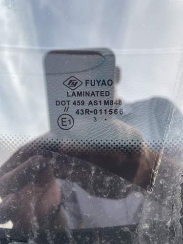

Hallo Leute
Am Donnerstag wurde meine Frontscheibe wegen eines Riss getauscht.
S211 350/4matic BJ07
Ich hatte bisher, erstaunlich bei dem Wetter, erst einmal Gelegenheit im Regen zu fahren, und siehe da, keine Automatikfunktion der Scheibenwischer mehr.
Muss die nach dem Tausch der Scheibe erst „ neu angelernt“ werden, und wenn ja, wie geht das ?
Die Arbeit an sich sieht optisch Super aus und wurde von einem renommierten Unternehmen im Auftrag der Versicherung gemacht. Aslob hoffentlich keine Bastelarbeit .

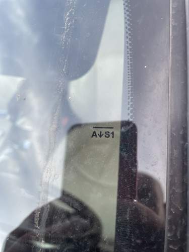

Falsche Scheibe verbaut, ergo Kodierung ändern, oder korrekte Scheibe verbauen lassen. Oder die habe das Flachbandkabel zum Sensor beim Ausbau beschädigt.
Vielleicht ist auch nur der Stecker nicht wieder eingesteckt. Ich würde die Verkleidung demontieren und einfach mal nachsehen. Wenn dann etwas anderes ist, Verkleidung wieder montieren und den Fachmann das machen lassen. Bei der Gelegenheit würde ich auch die Motorhaube öffnen und schauen, ob der Stecker vom Luftgütesensor wieder gesteckt ist

Nicht das ich hier Fachmann oder wirklich fit währe, aber ich habe mal versucht das im WIS nachzulesen.
Wenn ich das richtig gemacht habe, ist das Dokument ar82.30-p-7800t Regen / Lichtsensor aus-, einbauen relevant.
Nebst dem das ich wohl im Punkt 2 & 3 die Info finde welcher Stecker und wo, wird im Punkt 6 Beschrieben:
Adaption Regensensor und Verstärkungsfaktor codieren.
Haben die das ggf beim freundlichen nicht, oder nicht richtig, gemacht?
Ich schaue mal im verlinkten Dokument, oder ich mit das mit der SD zutraue da dran zu gehen.

Aktueller Status
Ich war heute nochmal beim Fachunternehmen. Der Spezialist „für sowas“ gerade nicht da, aber der Fehler klar reproduzierbar. Schönes Wetter und weit und breit kein Regen. Motor läuft, Scheibenwischer auf Automatik/Intervall und nichts (warum auch, regnet ja nicht). Dann wurde die Scheibe mit einer Sprühflasche nass gemacht und immer noch nichts.
Zumindest ist so der Fehler dokumentiert. Freitag habe ich dann Termin zur Nachbesserung.
Jetzt kommts:
Im Anschluss direkt auf die Autobahn und zum nächsten Termin. Vereinzelte Trpfen fallen, nicht mal genug, als das ich den Wischer manuell bedient hätte, und der fängt sporadisch an zu wischen. Es regnet etwas mehr, nichts wischt mehr.
Mangels Regen dann heute nicht mehr reproduzierbar.
Grübel, grübel
Hast du die richtige Scheibe eingebaut bekommen? Das fragte ich dich ja bereits.
