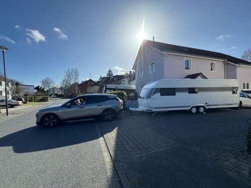

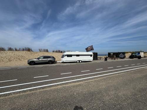

Ich habe mit unserem WW 2,3 t Tandem, 2,50 Breit ausprobiert und hatte so zwischen 38 und 40 kw Verbrauch. Habe seit ner guten Woche einen 50er und wir werden bald Richtung Kroatien damit aufbrechen. Ich werde dann mal berichten. Ich denke wir werden damit so Etappen von 200 km haben. Das sind 2,5 bis 3 Stunden und dann hab ich nix gegen eine Pause. Wir fahren nicht mehr als 600 km am Tag, von daher sollte uns das reichen. Meine Fahrten plane ich mit ABRP und gebe dort 45kw und ein Zusatzgewicht von 2300 kg ein.
