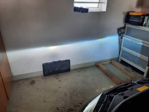

Hi!
War gestern mal wieder in der Nacht unterwegs und mir ist nun totz neuer Brenner (Osram CBI) aufgefallen, dass das Xenon Licht zwar hell leuchtet, jedoch nicht weit genug. Die Scheinwerfer wurden in der Werkstatt korrekt eingestellt (stand daneben). Daher habe ich gestern ein Foto gemacht. Ich stehe mit dem Spiegel direkt neben einen dieser Reflektoren im Seitengraben und das Licht reicht gerade einmal bis zum Nächsten. Doch ab diesem ist es nur noch schwarz! Die nächsten Reflektoren spiegeln das Licht in der Ferne lediglich etwas, aber erkennen was dort genau steht oder auf der Straße liegt, kann ich nicht. Wenn mir also in 40m ein Tier auf die Straße läuft, habe ich keine Chance!
Die Scheinwerfer und Linsen sind sauber und nicht trübe.

Die Reichweite des Abblendlichts ist von der Bauhöhe und Neigung des Scheinwerfers abhängig. Neigung ist min 1% und dazu kommen noch diverse Grenzwerte bezüglich des Lichtstroms der beim Gegenverkehr ankommt. In der Praxis führt das dazu das bei einem PKW bei ca 50m Reichweite Schluss ist und das Unabhängig vom Leuchtmitteltyp, für 50m muss die Lichtaustrittskante aber schon 50cm überm Boden sein. Mehr Reichweite geht also nur wenn man die Scheinwerfer höher setzt.

Beim Mk4 ist die Scheinwerferhöhe 70cm, wird beim Mk3 ähnlich sein.
Die 1% Neigung steht oben auf den Scheinwerfern drauf, beim Mk3 sicher auch.
1% Neigung bei 70cm Höhe macht dann 70m Leuchtweite.

Ich möchte nun nochmal eine Rückmeldung geben! Da jetzt der Winter einsetzt und die Reichweite immer noch schlecht war, habe ich beide Brenner von der Leuchtweite höher gestellt. Und zwar so, dass beide Seiten gleich hoch sind und ich niemanden blende. Das mit dem Blenden haben wir getestet, in dem ein Freund mir mit seinem Auto entgegen fuhr. Ich konnte die Scheinwerfer noch ein ganzes Stück höherstellen und siehe da: Ich SEHE etwas. Fernlicht brauche ich nur noch selten!
Kann es sein, dass das Licht in den Werkstätten oftmals zu tief eingestellt wird? Jedes 2te Auto was mir entgegen kommt hat beide Lichter total falsch eingestellt (teilweise leuchtet eine Seite in den Himmel!) oder beide Seiten blenden gleichmäßig etwas. Also legen scheinbar sehr viele Leute "selbst Hand an".

Eigentlich ist Lichteinstellung Bestandteil der HU. Wehe da ist was verstellt, das ist fast schlimmer als wenn die Bremse nicht so richtig funktioniert
Ab 01.2018 muß eine Werkstatt die HU Prüfungen machen kann auch zwangsläufig einen nivellierten Lichteinbstellplatz haben. D.h. aunivellierte Fläche von mindestens 4,50 x 2,70 m , wer das nicht hat darf in seinem Haus keinen TÜV mehr machen lassen

Fahre seit 2003 mit Xenon,beim Kauf des Mondeo Mk3 2008 hab ich das a gedacht zu tief,bisher hat es nur ne Kiawerke geschafft korrekt einzustellen u.das mit dem Diagnosegerät.
Der FFH u.ne freie Werke haben bisher immer zu tief eingestellt beim jetzigen Focus,der nahm nur den Imbus zu drehen,der FFH kriegts ne auf die Kette,nachn Service immer zu tief u.hab es nun selbst justiert bis ich nochmal zu Kia fahr.
Erstaunlich! Also gerade jetzt im Winter sollte man viel sehen und ich bin momentan derart begeistert von dem Xenonlicht. Selbst der Straßen- und Waldrand ist hell, dass ich nun alles sehen kann. Dachte ja vor wenigen Wochen noch, dass der Mondeo einfach nur schlechte Scheinwerfer hat. Von wegen!
