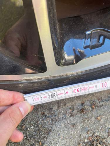

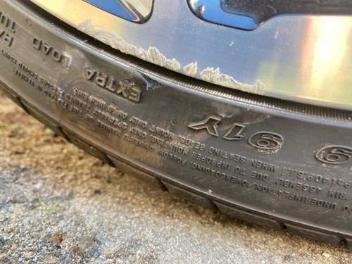

Leider bin ich heute beim Rangieren an einen Bordstein gekommen, was zu Beschädigungen an der hinteren Felge und dem Reifen geführt hat. Da der Reifen noch relativ neu und nicht gerade günstig war, würde ich ihn gerne nur wechseln lassen, wenn es unbedingt notwendig ist.
Deshalb meine Frage an die erfahrenen Schrauber unter euch: Könnt ihr mir sagen ob der Reifen ausgetauscht werden muss?
Anbei habe ich einige Fotos des Schadens hochgeladen.
Zusätzlich würde mich interessieren, ob jemand Erfahrung mit der Reparatur von Felgen hat und mir grob sagen kann, mit welchen Kosten ich für eine Reparatur rechnen müsste. Die Artikelnummer der Felge lautet: 52910S0100
Vielen Dank schon mal für eure Hilfe!

wie ich auf Bild 6 sehen konnte, sieht es so aus, dass die Felge
eine scharfe Kante aufweist.
Ich würde einen Reifenfachmann die Sache beurteilen lassen, ob
der Reifen während der Fahrt beschädigt werden kann.
Die scharfe Kante entfernen, ob das wieder Sicherheit bringt ?
Ggf. ist dann zusätzlich der Reifen auch hin und mehr......
Gruss
summercap
Reifen runter, Felge kann man reparieren, meine Einschätzung
@DamianE60
Wenn ein Reifen durch ein Fahrmanöver einen Schaden erleidet, wegen dessen er getauscht werden muss, ist das Alter völlig unerheblich.
Lasse bei einem Fachmann den Reifen demontieren, damit von innen begutachtet werden kann, ob sich der Schaden auf das von außen Sichtbare beschränkt.
Zur Felge:
Es ist zunächst zu klären, ob der Felgenhersteller eine Freigabe für einen Materialabtrag gibt. Und Du wirst den Unterschied zu den anderen Rädern immer sehen, wenn nicht der Felgenhersteller die Reparatur vornimmt.
Ich habe letzten Winter zwei unserer Felgen mit ähnlichem Schadensbild von einer Fachfirma hier in der Nähe reparieren lassen. Pro Felge 160 Euronen, gearbeitet wurde mit CNC und die Räder wurden vorher in Augenschein genommen. Ob es hier wegen dem schwarzen Lack teurer wird weiß ich nicht. Es gibt auch schwarze Schafe die so etwas per Versandhandel regeln, davon würde ich Abstand nehmen.
PS: Ein Unterschied zu den anderen Rädern ist nicht zu erkennen!
Reifen sind keine Mimosen, ich würde den 'Zippel' abschneiden und gut.
Mit der Felge musst selber wissen wie's werden soll.
Gruß jaro
