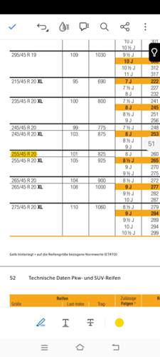

Hallo, in der Praxis..
Reifen- Hersteller A sagt > n i c h t was anderes als Hersteller B
Beide halten sich an die Normen der ETRTO ,
die für jede Reifengröße - abhängig vom Verhältnis > Querschnitt zu Breite -
die von-bis Felgenbreite (-maulweite) festlegt

nen nen 195er Reifen muss nicht immer 195mm breit sein :
1: spielen Toleranzen eine grosse Rolle dabei ( z.b. alte oder neue "Backform" für den Reifen )
2: gibt es ja die Ertro Tabelle aus der ersichtlich wird welche Maße ein Reifen haben muss und auf welche passenden Felgenbreiten montiert werden darf . ( z.b. 195er reifen auf 6-7,5 J breite (nur als beispiel)
3: kann auch jeder Hersteller davon abweichen wenn er möchte ..läuft dann aber über ne Reifenfreigabe vom Reifenhersteller das z.b. nen 195er Reifen auf ne 9 J montiert werden darf (Beispiel) ,,,dann hat mann aber bei der ABnahme der Rad/reifenkombi ne Herstellerbindung drinne weil dann z.b. drinne steht ..auch zulässig Michelin 195/45/15 88 Y auf alufelge Typ xxxxxx 9 j 15 ET38

Stimmt,
allerdings gilt das für die Reifengröße > 255/ 4 5 R19
hier ging´s allerdings um 255/ 3 5 R19 und da gilt 8,5" bis 10"
