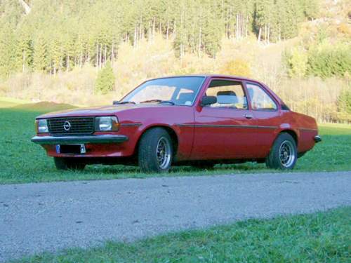

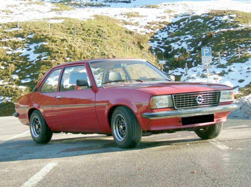

Hallo!
Ich suche neue Reifen.
Momentan habe ich auf meinem Ascona B (frisch gekauft) noch 205/60 R13 (zu alt!).
Wenn ich das ATS Teile Gutachten richtig verstehe, dürfte ich die eigentlich gar nicht ohne Verbreiterung fahren??? ("Eine ausreichende Abdeckung der Reifenlaufflächen an Achse 1 ist durch Anbau von Teilen oder sonstiger geeigneter Maßnahmen herzustellen.";) Keine Ahnung warum der TÜV die nicht beanstandet hat???
Jetzt zum Punkt, ich möchte die Reifen jetzt am liebsten mit Ganzjahresreifen ersetzen.
Da der Ascona sich sehr schwer rangieren lässt, habe ich überlegt, ob es nicht auch schmaler Reifen tun und gut aussehen. Kann mir jemand eine Grösse empfehlen? Oder sehen andere Rad/Reifen Kombinationen doof aus?
Ich spiele auch mit dem Gedanken einer 4cm Tieferlegung aber ohne neue Stoßdämpfer, da er mir schon hart genug ist. Soll aber angeblich funktionieren.
Gruss,
Bob

Für die 7x13 ist eigentlich die Größe 185/70-13 bzw. 195/70-13 vorgesehen.
Alle zulässigen Reifengrößen in Verbindung mit dem Ascona stehen aber doch im Teile-Gutachten der Felge.
Bezüglich der Radabdeckung / Verbreiterung hat der Prüfer Ermessensspielraum und wenn eingetragen ohne Verbreiterung, dann ist doch gut. Da steht doch nix über!!
Leg ihn tiefer, willst Du ja eh, dann ist die Lauffläche auch besser abgedeckt.
Ich habe mehrere Ascona-B / Manta-B gehabt und fast alle ohne Verbreiterungen.
Eine Ausnahme: 1981 wollte der Prüfer bei 7x15 ET 28 mit 205/50-15 sogar die im Gutachten stehenden Verbreiterungen haben.
Danach ging einiges mehr:
Das ging bis zu 8x15 ET 23 mit 225er Gummi ab der HA.
Viel Spaß mit dem Ascona
Juppi

Die Auflagen im Teilegutachten gelten für alle aufgeführten Reifengrößen:
K27. Eine ausreichende Abdeckung der Reifenlaufflächen an Achse 1 ist durch Anbau von Teilen oder
K28. Eine ausreichende Abdeckung der Reifenlaufflächen an Achse 2 ist durch Anbau von Teilen oder
Als Ganzjahresreifen gibt´s nur 185/70R13
allerdings mit der Auflage:
R71. Für die Verwendbarkeit dieser Reifengröße in Verbindung mit der im Gutachten genannten Radgröße ist
in Bezug auf die Montierbarkeit, Tragfähigkeit, Sturzwinkel und Höchstgeschwindigkeit des jeweiligen
Fahrzeugs eine Bestätigung des Reifenherstellers vorzulegen.
Einziger Reifenhersteller, der neben der "M+S-Kennung" auch das Schneeflockensymbol trägt:

Wenn es Dir in erster Linie um die Optik geht, dann bleibe bei 205/60-13 auf 7x13.
mal alles ein wenig zusammen gefast.....
165 u. 175 darfste auf 7X13 eh nich mehr fahren..... wären wohl auch im umfang auch viel zu klein, oder eben in der optik .... grausam.;):D
- normalhöhe läge so ungefähr bei 185/70/13......
- die 195/70/13 wären nur was für eine höhere endgeschwindigkeit ( wenn der motor die kraft aufbringen würde ), würden ihm aber untenrum viel kraft abverlangen.... bzw. im stadtverkehr viel sprit kosten.
- die 205/60/13 sind halt im umfang recht klein, also mehr drehzahl auf langstrecke..... kommen aber inne stadt dem sprintvermögen und der kurvenlage ( und natürlich der optik;):p ) sehr entgegen.
dafür sind sie mit der breite nu aber am schwierigsten zum lenken bei geringer geschwindigkeit.
der beste mix wäre also vorne 185/65/13 und hinten 205/60/13....... was optisch und im fahrverhalten den besten sinn ergibt. ( ausgenommen man fährt ruhig und sinnig, sehr viel BAB-langstrecke. )
das problem bei 13zollern is eben, das die reifengrössen recht rar geworden sind.
was übrig bleibt, is eben ( weil auch noch verfügbar ) V. u. H. 185/70/13..... das wäre der beste mittelweg für alles.:(

Der Ascona sieht doch gut aus - Gratulation. 185 und/oder 195´er langen allemale. Jetzt ist aber Rostschutz angesagt. Die neuralgischen Punkte sind vordere und hinter Schwellerseite (von innen), An den unteren Ecken der Heckscheibe mit Übergang zum Seitenteil / Kofferraumklappe (von innen), Türenunterseite (von innen). Viel Spass noch. Eine Konservierung lohnt sich bestimmt.
Ich versteh grade nicht dass man so ein Kulturgut überhaupt im Winter fährt.
Wäre mir viel zu schade, das Auto......
Tieferlegen, wieder neue Sommerreifen 205/60/13 drauf und nur fahren, wenn kein Salz auf der Straße ist, das wäre mein Tipp :)
