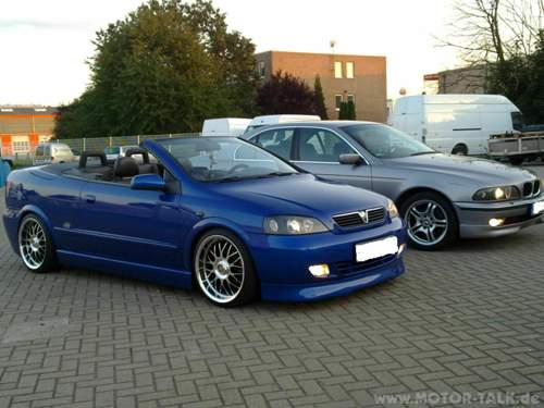

astra g cabrio bj 2004
05092010284
Nochmal ein Lob für das blaue Cabrio.
Echt sauber gemachtes Ding!

dankend dein lob erhalten janner thx nochmal wenn es dir gefällt weiß ich zu schätzen ;D
die daten vom Achsvermssungsprotokoll such ich mal raus und schreib es später mal rein kannst ja mal gucken weil ich davon echt kp hab....
