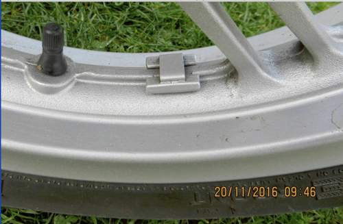

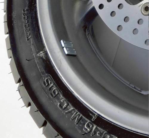

Das Auswuchten können die meisten PKW-& LKW-Reifendienste -mangels passender Aufnahme für das dynam. Wuchtgerät - nur mittels auspendeln auf 2 Schneiden mit den üblichen geklebten Auswuchtgewichte.
p.s.:
das sebst runter oder drauf-würgen auf die weiche Alufelge, macht diese meist richtig zur Sau.

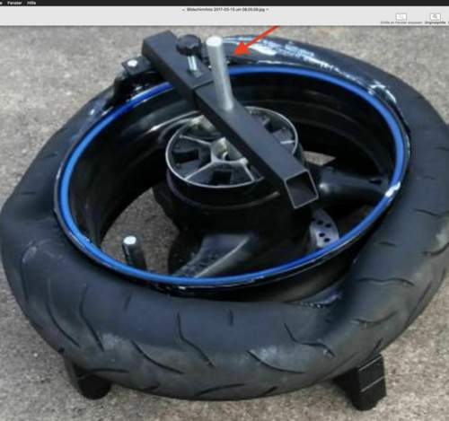

oder du besorgst dir so ein Hilfsmittel (1.Foto)
