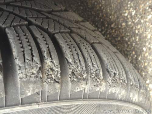

Gerade habe ch den im Anhang zu sehenden Schaden entdeckt. Bin ich da wo durchgefahren? Für mich sieht es so aus als ob deutsch einfach auflöst...

Das sieht wirklich übel aus. Kann es sein, dass du auf oder über irgendeinen Metallgegenstand gefahren bist? Auf dem Bild sind an der beschädigten Stelle seitlich so Druckpunkte zu sehen.

Eher nicht. Ist auch nur an einem Reifen (den ich bei einem Reifenhändler gebraucht nach einem Reifenschaden als Ersatz hinzugekauft habe). Mich stören und wundern halt die Risse, die sich weiter nach innen ziehen. So wie "weggebröselt" halt, weil porös, spröde oder so.
Vielleicht beim einparken / rangieren unsanft gegen einen Bordstein gefahren?
Themenstarteram 31. März 2013 um 13:12
Ist auf der Fahrerseite :-/

Was soll denn gegen gebrauchte Reifen sprechen? Ich habe mal einen kompletten Satz 1 Jahr alte Pirelli Winterreifen mit 7 mm für 50 EUR bekomme. Grund für den Verkauf war eine eingefahrene Schraube. Den Reifen habe ich für 40 EUR flicken lassen (war in der Lauffläche, nicht in der Flanke) und schon hatte ich für 90 EUR einen Satz Marken-Winterreifen der mich 3 Jahre lang begleitet hat. Genauso könnte man auch sagen, das man keine Gebrauchtwagen kaufen darf, weil man nicht weiß wie der Vorbesitzer mit dem Fahrwerk umgegangen ist (Spurstangen können lange nach einem Unfall auch mal brechen etc).
Solange die Reifen keine Flankenschäden haben, sowohl außen als auch innen (deshalb immer noch mal abziehen lassen!), passiert da gar nichts.
Bei dem Schaden hier gehe ich stark davon aus, das er vorher schon bestand und nur nicht aufgefallen ist.

Für mich sieht das auch nach einem Vorschaden aus, oder bist Du mal unsanft den Bordstein rauf-gefahren mit durchdrehenden Reifen bei dem Winterwetter.
Es sind auch tiefe Schnitte im Gummi zusehen.
Fährst nur Du den Wagen alleine oder noch jemand anderes?

Ein Reifen vergisst nichts. Ist er vielleicht mal lange Zeit mit zu wenig Luft gefahren, sieht man nichts am Reifen. Gleiches gilt ggf., wenn man mal deftig über den Bordstein fährt.
Du kannst einer Karkasse von außen nicht ansehen, ob sie beschädigt ist.

War ein Notfall, da der eigentliche Neureifen Defekt war ( hatte ein Loch und verlor Luft). Den enttäuschten hatte man durch Zufall vom gleichen Fabrikat da.

Meine Frau fährt den Wagen auch. Kann sich aber auch an nichts erinnern. Den Reifen hatte ich vorher kontrolliert und nichts festgestellt. Und bei dem Achsen hatten wir doch eigentlich was merken müssen, als es passiert ist, oder?
Hallo ! Verstehe ehrlich gesagt, die ganzen Fragen von dir wegen deinen defekten Reifen jetzt nicht ganz... :rolleyes:
Der Reifen ist jetzt eh Defekt, und muss ersetzt werden. Und ändern kannst du es jetzt auch nicht mehr. Wie und warum der Reifen jetzt so aussieht wie er aussieht, kann dir hier KEINER beantworten, da niemand die Vorgeschichte vom Reifen kennt.
Und wenn was an der Spur oder an der Aufhängung nicht stimmen sollte, dann wäre der Schaden eigentlich über die gesamte Flanke verteilt.
Fahre doch am besten mal zu dem Reifenhändler hin, und zeige dem mal den Schaden...
