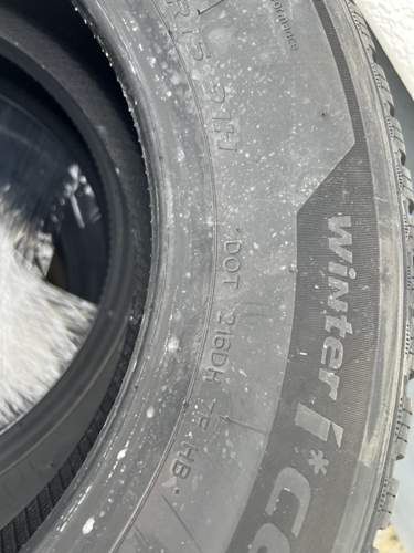

Ich habe neue Winterreifen der Marke Hankook I Cept RS3 bestellt.
Auf dem Reifen steht DOT 216DH 7F.
Meine Vermutung ist, dass es 2 Kalenderwoche und Baujahr 2016 ist wofür das DH und 7F steht weiß ich nicht.
Kann mir jemand sagen was das DOT 216DH bedeutet ?

Das ist alles aber kein Herstellungsdatum.
@Auto-Fan schrieb am 17. Oktober 2024 um 08:21:06 Uhr:
Dann müsste die Nummer vierstellig sein, also 0216. In deinem Fall musst du noch mal an anderer Stelle des Reifens suchen, da sollte dann die vierstellige DOT-Nummer stehen.

Siehe Bild

Zum Beispiel auf der Rückseite des Reifens ...
Ist doch schon tausend mal durchgekaut worden. Herstellungsdatum steht nur auf einer Seite, in diesem Fall auf der Anderen. Die Bezeichnung DOT steht nicht nur für das Datum der Produktion, sondern verschlüsselt auch Herstellerwerk, Hersteller, usw.

Lass uns besser von der "anderen" Seite sprechen. :D
Bei laufrichtungsgebundenen Reifen ist die DOT zweimal außen und zweimal innen, bei Inside / Outside - Reifen viermal außen.
Die volle DOT hat noch mehr als das Herstellungsdatum
Die 216 ist hier der Code der Fabrik:
HANKOOK TIRE CHINA CO., LTD. JIAXING, ZHEJIANG CHINA
DH gibt die Grösse an.

Hankook ist eine (Süd) Koreanische Firma.
Die haben Werke in Korea, China, Ungarn, Indonesien und USA.
Die Bauwoche steht wohl auf der anderen Seite des Reifens.
Das Herstellungsland steht auch auf den Reifen.

Einfach den vollen Beitrag lesen, das ist nicht die Bauzeit, die steht wahrscheinlich auf der anderen Seite des Reifens
