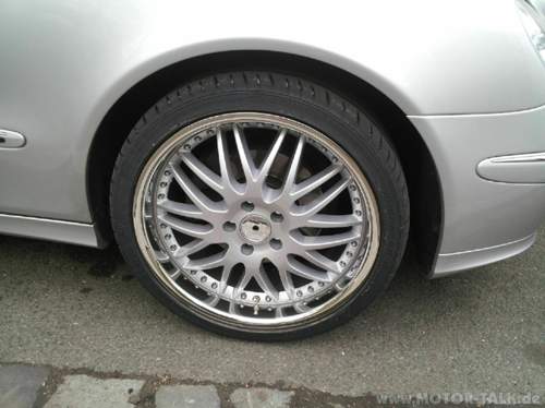

ich weiß, leidiges Thema, und es ist auch schon viel geschrieben worden. Trotzdem meine Frage:
Hab an der Vorderachse den Sägezahn, da ich Mischbereifung fahre (vorne 245/40 R18 93Y und hinten 265/35 R18 97Y Pirelli PZero Rosso Assymetrico), kann ich deswegen nicht wechseln. Der Reifenhändler meinte: "Das wechseln von links nach rechts würde nichts bringen, im gegenteil es würde schlimmer werden".
Also müssen jetzt neue her, blos welche?
Welche Reifen würdet Ihr empfehlen?
LG Uwe

Hatte bei den Pirelli PZero Rosso auch Sägezahn vorne. Mit den neuen Conti Sport Contact 3 MO ist bisher alles Top.
E 500 T MoPf mit Airmatic-DC (logisch) und Sportpaket Mischbereifung
Conti Sport Contact 3 MO kein Sägezahn
Michelin PS2 kein Sägezahn
Michelin PS3 kein Sägezahn

Ich hatte auch Sägezähne mit meinen Winterreifen, dann wurde festgestellt das die Zugsträben defekt waren, beide erneuert und jetzt ist Ruhe seit dem 10000 km gefahren mit sommerreifen und nichts alles gut.
Ich denke das hängt mit dem Fahrwerk zusammen und nicht welche Reifen man fährt...
wieder Pirelli wieder Probleme...typisch... darum meine imerwährende Empfehlung:
FINGER WEG VON PIRELLI
Ich kenne Sägezahnbildung sowohl beim W210 als auch beim W211. Besonders krass waren Bridgestone und Pirelli, aber auch Dunlop auf dem W210. Auf beiden Autos war es mit Michelin Reifen am ehesten zu ertragen.
Dabei habe ich folgende Erfahrung gemacht: Breitere Reifen neigen eher dazu (235/45/17 bzw. 245/45/17) als schmale (215/65/16 bzw. 225/65/16). Außerdem hilft es nach meiner Erfahrung, wenn man die Reifen sehr wohl von links nach rechts tauscht, da geht nur, wenn keine Laufrichtungsbindung vorhanden ist.
Nach Auskunft eines Reifenhändlers gab es für ein bestimmtes Fabrikat bei W210 (leider vergessen, welches) sogar die ausdrückliche (!!) Empfehlung des Reifenherstellers, bei Sägezahnbildung die Reifen auf der Vorderachse gegen(!!) die Laufrichtung zu montieren.
Da ich die Fahrzeuge über mehrere 100.000 km bewegt habe und immer wieder die typische Fahrwerksverschleißteile ersetzen ließ, kann ich ausschließen, daß es an verschlissenen Fahrwerken lag. Eine allgemeine Empfehlung kann ich nicht aussprechen, außer daß Michelin bei mir am wenigsten Probleme gemacht hat. Aber auch die waren am Ende der Laufzeit nie ohne Sägezahn.
Ich habe nun den vierten 211er und alle hatten Probleme mit dem Sägezahn an der Vorderachse. Egal welcher Reifenhersteller, egal ob Sommer- oder Winterreifen.
Das einzige was hilft, ist das regelmäßige Austauschen der Räder über Kreuz alle 5 TKM. Dann hat man einigermaßen Ruhe.

es gibt meiner Meinung nach zwei Gründe für eine Sägezahnbildung (SZB).
1. das Fahrwerk
2. die Reifenmarke/das Reifenprofil
zu 1.
Beispiel VW hat lange schon ein Problem mit der Hinterachse, dadurch kommt es zu einer SZB. Die SZB wird durch die Wahl der Reifen stärker oder schwächer sein. Z.B. der gleiche Reifentyp bei verschiedenen Herstellern montiert und gleicher Fahrweise bekommt man bei einem Hersteller eine SZB beim anderen Hersteller nicht.
zu 2.
Man redet bei den Reifen von einer "offenen" oder "geschlossenen" Schulter. Damit ist das Profil am Rand des Reifens gemeint (meist sehr große Blöcke). Haben die einzelnen Gummiblöcke einen Kontakt (z.B. einen Steg), der die Blöcke verbindet, dann können sich diese Blöcke bei der Fahrt nicht zu sehr verschieben. Haben sie keinen Kontakt, dann verschieben sie sich stärker und dadurch entsteht eine stärkere Abrisskante = SZB. Diese SZB entsteht nur an der nicht angetriebenen Achse.
Ich hatte z.B. einen Goodyear Eagle F2 Asymetrik 245/35/20 auf meinen Insignia. Der Reifen hatte keine SZB und lief absolut ruhig, der gleiche Reifen auf einem Golf/Mercedes/BMW hatte eine SZB.
Bei gleichen Reifengrößen wird empfohlen die Reifen über Kreuz zu tauschen, die SZB wird sich nach ca. 1.000Km neutralisiert.
