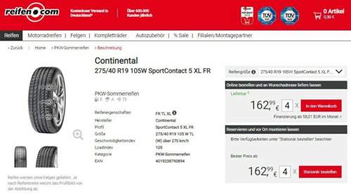

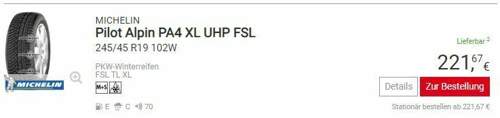

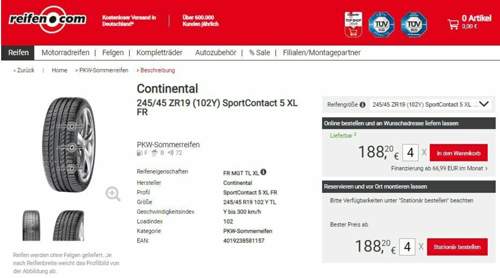

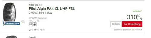

Ich wollte ursprünglich relativ zielstrebig auf das Reifenthema hinaus, nun sehe ich aber, dass die VTG-Thematik dabei nicht außer Acht gelassen werden sollte. Unabhängig davon, nach welchen Kriterien (z.B. Reifenumfang, Serviceheft-Pflege, Sympathie) BMW letztendlich eine Kulanzentscheidung trifft, möchte ich diese schwierige Auseinandersetzung mit willkürlichem Ende wirklich minimieren. Denn ein Ausfall kommt noch dazu immer total ungelegen (z.B. ein Tag vor dem Urlaub, am ersten Tag im Urlaub, während der Rückfahrt vom Urlaub; Geburtstag ist auch toll; und alle Feiertage, insbesondere Weihnachten bietet sich auch an).
Als ich mich beim Kauf des Gebrauchten bei BMW zu dem Getriebe erkundigte hieß es stolz „das Getriebe ist wartungsfrei“ (Wartung, z.B. Getriebeölwechsel ist ja bereits ein anderer Thread)
Aus irgendeinem Portal habe ich mal ein paar Screenshots zu möglichen Reifen gemacht; Vorder- und Hinterachse bekomme ich als non-RFT nicht (zumindest ist es mir nicht bekannt geworden). Ich würde die Entscheidung unter den aufgezeigten Reifen selbst als „volles Risiko“ interpretieren.
Bis hier gebe ich zu, dass ich mir die BMW Allrad Thematik schöner vorgestellt habe…

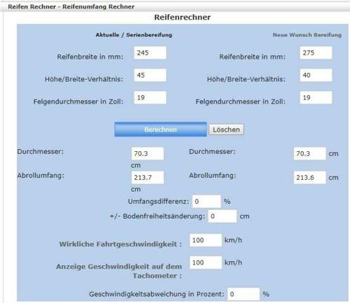

@swa00 Wie konntest Du ermitteln, dass die Continental 275 / 245 20 am ehesten dem VTG gerecht werden?
Viele Grüße!
Daniel
01-michelin-275-35-20-hinterachse-mit-stern
02-michelin-245-40-20-vorderachse-ohne-stern
05-continental-275-40-19-hinterachse-ohne-stern

Der Preis für die Michelin ist gut !
Sogar mit Stern.
Da würd ich nicht lang überlegen.
Wichtig .... wenn dann nicht nur * Reifen sondern auch BMW Felgen ... sicher ist sicher wegen deiner Kulanz.
@GT535xD
Hiermit :
https://www.reifensuchmaschine.de/reifen_rechner/reifenrechner.htm
Mit deinen Dimensionen so nah wie möglich an den Gleichstand VA/HA herankommen .
Wenn ich mich recht entsinne, kommt man mit breiteren Schlappen an der HA noch näher heran.
Das wollte ich allerdings aus ästhetischen Gründen nicht tun. Halt subjektive Geschmackssache.
Und dann auf der Seite der Felgenhersteller unter dem GT nachschauen , welche Kombination erlaubt ist.
Sonst wird es mühsam, teuer oder vielleicht gar nichts mit der Zulassung :)
