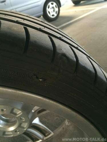

heute habe ich leider den blöden Steher (liegend natürlich) mit der Innenflanke meines Reifens touchiert und prompt gleich zerstört.
Die aktuellen Gummis haben so in etwa 5000-8000km gefressen, sollte ich nun auch gleich den anderen Reifen vorne ersetzen?
Wo sollte ich am Besten bestellen damit ich da schnell und günstig für Ersatz sorgen kann (komme aus Österreich)?
Reifen:
Dunlop Sport Maxx GT 255/35/R19

Nehme an der andere Reifen hat auch noch ordentlich Profil wie der beschädigte Reifen, daher würde ich nur den defekten Reifen tauschen (selben Reifen kaufen).

solange der intakte Reifen noch mehr als 6mm hat, würd' ich nur den defekten tauschen
Auch, wenn manche Reifenhändler gerne das Gegenteil behaupten, würde ich bei entsprechendem Restprofil nicht beide tauschen

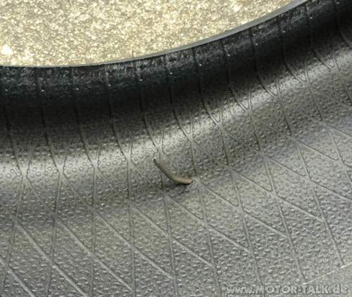

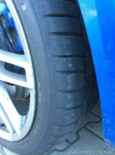

Übrigens musste ich gerade von meinem nicht mal 1000 km gelaufenen neuen Satz in der gleichen Größe einen Reifen ersetzen, da ich mir leider wieder einen Nagel eingefahren hatte.
Es handelt sich zwar um den RT, nicht wie Deiner GT, aber der hat neu so 7,5 mm. Miss mal den kaputten Reifen. Wieviel Profil ist denn da noch drauf?
Ich habe übrigens die RT und nicht die GT bzw. für Audi optimierten GT AO genommen, weil die bei der Kraftstoffeffizienz anstatt E und Nasshaftung C die besseren Werte haben, nämlich C und A. Sollte also der Unterschied zwischen beiden Reifen doch zu groß sein (was ich nicht glaube) nimm zum gleichen Preis 2 neue RT! :)
Wieder ein Nagel! :-(
Und zwar ein schön langer und neuer! ;-(

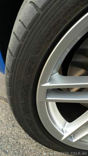

Steht das eigentlich auch am Gummi, also "AO" ? Damit ich ja den gleichen Gummi kaufe der aktuell drauf ist. Bezüglich dem Profil komme ich erst morgen zu einer Schiebelehre, denke aber, was man auch auf dem Foto sehen kann, dass da noch nicht viel von dem Profil abgefahren wurde.
Ja, steht drauf! So wie hier bei meinem alten Reifen.
AO = Audi optimiert

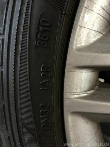

Kam endlich dazu mir die Restprofiltiefe anzusehen, liegt bei ~7,2mm (ist also noch nicht viel abgefahren wenn selbiger standardmäßig 7,5 hat).
Einzig das Alter der Reifen könnte ein Problem sein (siehe Bild, kenne mich mit DOT Nummer leider nicht aus).
Also was meint ihr, beide vorne neu oder nur den einen Reifen?
Foto
Bei dem Altersunterschied dürfte der ältere Reifen deutlich härter sein als ein neuer, dass kann gerade bei Nässe schon einen deutlichen Unterschied in der Haftung bedeuten. In der Regel wird das vom ABS/ESP kompensiert, aber irgendwie würde ich mich persönlich nicht ganz wohl damit fühlen.
.. "ich" würde zwei neue nehmen :rolleyes:
