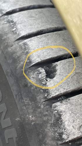

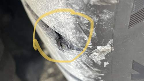

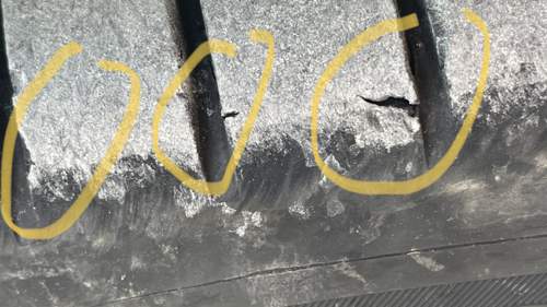

Ich habe Hankook Reifen ab Werk. Größe 255/45 R 19 MO. Fahrzeug habe ich im Oktober 2022 abgeholt. Mittlerweile sind 12.000 km drauf. Und vor allem auf der rechten Seite vorne löst sich der Gummi ab außen. Kleine Gummistück sind ein- und rausgerissen an unterschiedlichen Stellen
Links auch etwas und minimal auch auf den Hinterreifen.
Mercedes Händler meint das geht nicht auf Garantie. Da müsste ich mich an Hankook wenden.
Wahrscheinlich wird da nichts auf Garantie abgewickelt.

Hast Du mal ein Foto, damit die Dimension der Sache überhaupt mal transparent ist? Wie gross und dick sind diese Stücke, welche sich seitlich ablösen? Oder eher nur Fetzen?

Hier nun die Fotos vom rechten Reifen
Ob das nun aber an einem mangelhaften Produkt liegt, glaube ich nicht.
VG
Sieht eher aus, als ob man auf Scherben hin und her gelenkt hat oder sowas. MO oder nicht ist egal
Moin,
das sind Verletzungen durch scharf Steine oder Glas - in Verbindung mit wildem Lenken. Da würde ich einfach 4 neue Reifen besorgen, wenn der Wagen Mischbereifung hat und kein 4M ist reicht auch ein Tausch pro Achse.
