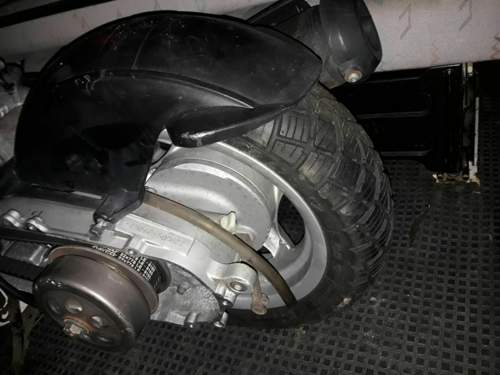

Hab noch einen Voderreifen Heidenau K61 hier rumfliegen,
und eigentlich auch noch einen Hinterreifen mit Felge!
aber mal was anderes.
Ich persönlich halte das bissle für Humbug.
Wenn Schnee ist es eh recht ungesund mit dem Roller zu fahren...
Hau dir den Heidenau K58 drauf, mit dem kannst das ganze Jahr rumflitzen.
Falls du meine Reifen/Felgen haben willst kannst mich anschreiben.
Sind aus einer Cygnus Baujahr 05. Heidenau ist 2010 der andere ist neuere Herstellung, hat noch gut Profil.
Reifen1
Reifen2
