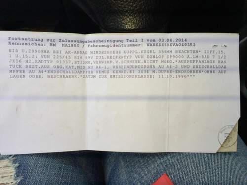

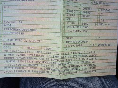

Moin Leute, hab eine kleine Frage wegen Reifen.
Hab ein Audi A4 B5 2.6 V6 (1996'er Bj.).
In mein Fhzgschein sind 225 45 R16 Reifen eingetragen. Darf ich auch 205 55 R16 Reifen drauf hauen?
Danke und Gruß...

Ich frag mich wie der Vorbesitzer auf die Idee gekommen ist 225 45 R16 zu eintragen? Ist doch kein Standard Reifengröße oder? :D
Kann es vielleicht daran liegen, dass der Wagen Sportfahrwerk mit Tieferlegung drin hat?

Darf ich 205 55 R16 haben? Muss ich es eintragen lassen? Bei mir im Fzgschein ist wie gesagt nur 225 45 R16 eingetragen. Hab aber momentan Winterreifen mit 195 60 R15 drauf. Noch nicht mal das steht im Fzgschein. Das müsste ich normal auch drin stehen haben oder nicht? Ey ich verstehe nur Bahnhof :D

@-V6- schrieb am 27. Juli 2015 um 21:36:56 Uhr:
Nein darf NICHT gefahren werden da die Tachoabweichung -3,6% Beträgt und max -0,0% bis +2,0% Zulässig wären.
Der Unterschied im Abrollumfang beträgt +3,8 % und ist ebenfalls nicht zulässig.
Alternativ dürftest du aber
195/50 R16 , 205/50 R16 , 215/45 R16 oder gar 195/45 R17 fahren ;)
Andere gewünschte Reifengrößen sind mit Tachoanpassung verbunden.
Da du aber hier ne Komische Größe angegeben hast -> Kann es sein das du im Schein bzw am Auto 225/45 R17 hast ?
Dann würde es zur Originalbereifung von 195/65 R15 passen und damit auch zu 205/60 R15 oder 205/55 R16
Check das nochmal ab bitte denn das wäre Plausibel ohne Tachoanpassung

Für Fahrzeuge aus dem vorigen Jahrtausend ( bis 1997)
gelten noch andere Regeln.;)
Gemäß meinem verlinkten Gutachten ist eine Tacho-Angleichung
weder für 205/55 noch 225/45 erforderlich. :)
225/45R17 war seinerzeit - ab Werk -
weder für die Limo noch für Deinen Avant zugelassen/typgeprüft.
