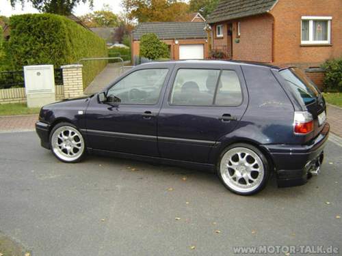

Moin,
Ich bin bei meinem alten Golf 3 RH ZW3 Tecnic in 8x17 ET 55, mit 20mm Distanzscheiben effektiv ET 35, auf 205/40R17 und einem 60/40 Fahrwerk gefahren. Es wurden nur die Kotflügel gebördelt rundum und dann passte das problemlos.... soweit ich mich erinnere... ist schon a bissel her das ich den Schlitten hatte :)

Naja *räusper* ROSTSCHUTZ und Golf 3 + Plastik... das blüht eher darunter... aber das ist ein anderes Thema... das sind die GT Verbreiterungen... freut den TÜV Prüfer wg Abdeckung Reifen aber drunter sitzt trotzdem der normale Kotflügel samt Kante... und die muss halt im Zweifelsfall angelegt werden wg der Freigänigkeit. Die Reifen dürfen halt bei voller Einfederung nicht schleifen.
Ich hab noch ein Bild von meinem alten gefunden... so sah das mit 60/40 damals aus...
Golf3neu7a
